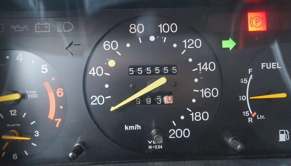

Ich mag ja meine Lösung, ist auch komplett LED-frei und passt sich perfekt ins Design ein:
(auf LPG zeigt die Tankanzeige einfach den LPG-Stand an, auf Benzin ganz normal Benzin - alles 100% analog :tongue:)
Wie hast Du das denn geschaltet.
Hat der Benzingeber den gleichen Widerstandsbereich, wie der LPG Geber?
Ja, sind beide voll 0Ω, leer 70Ω. Also ein einfacher Umschalter dazwischen und fertig.

Das werde ich auch mal probieren, da ich in dem einen einen 67 Liter LPG Tank (effektiv) habe, das stimmt ja dann sogar Litermäßig überein...

Aber sagt mal Jungs, wo kommt die Zuordnung R des Gebers zu V als LPG im Tank her? Das Verhältnis wird ja nun sicher leider alles andere als linear sein.
Sondern ? Und wenn nicht, dann wird sich's zeigen.
Was genau ist wozu ?
Der Widerstandsverlauf über dem Drehwinkel? DAS könnte ich mir sehr gut vorstellen, und genau davon würde ich auch ausgehen.
Allerdings hast man natürlich oben und unten viel Winkel für wenig Höhendifferenz, während die Menge je Höheneinheit (egal ob 'Bombe' oder Radmulde) nochmal geringer ist.
Im mittleren Bereich, wenn der Geberarm halbwegs waagerecht liegt, gibt es dann für die gleiche Höhendifferenz weniger Drehwinkel, aber im Gegenzug am meisten Kraftstoff.
Das heißt, dass sich hier aus meiner Sicht sogar zwei inlinearitäten auch noch gegenseitig verstärken. Halt Sinuskurven und nicht quaderförmiger Tank - blöde Kombination!
Dass die Geber im Widerstandsverlauf angepaßt sind, dass sie dies tatsächlich zu kompensieren, kann ich mir, ehrlich gesagt (leider!) nicht wirklich vorstellen.

Ja, eine tolle Option von Christian, die ich bei etwas Zeit sicher gern mal am TuCab realisieren möchte.
Ich habe natürlich keine Atomare Analyse gemacht.
Aber wenn der bei 25% Füllgrad 50% Füllgrad und 75% Füllgrad entsprechende Widerstandswerte liefert, ist das für mich linear.
Ob da jetzt 1-2 % Abweichung sind, ist mir dann schnuppe.
Darin gehen wir absolut konform.
Aufgrund der beiden, sich ja leider auch noch gegenseitig verstärkenden, Inlinearitäten würde ich jedoch eher auf deutlich mehr als das 10fache der von Dir hier genannten Abweichungen tippen.
Kann man alles programmtechnisch ausgleichen....
Ja, selbstverständlich. Die Hürde sehe ich dabei auch weniger in der softwareseitigen Umsetzung, als in der Ersterstellung der Wertetabellen.
