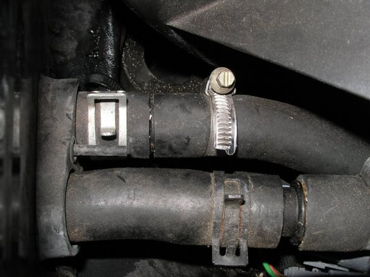

Hallo Saabfreunde und 9k-Spezialisten,
habe bei meinem 9k gestern zufällig bemerkt, daß beim Kondenswasser der ACC auch Kühlflüssigkeit mit dabei ist. Sie kommt eindeutig aus den Auslassöffnungen am Boden des "Aquariums".
Nun war mein erster Gedanke, daß der Wärmetauscher defekt ist, womit bei dieser km-Leistung (231tkm) schon gerechnet werden muß. Wirklich seltsam ist nun aber, daß ich im Innenraum absolut überhaupt nichts davon feststellen kann: Es riecht weder nach Kühlflüssigkeit, die Scheiben beschlagen auch nicht und der Fußraum und die Luftaustrittsdüsen hinter den Sitzen sind wirklich staubtrocken.
Es kamen also dann nur noch die Anschlußschläuche des WT in Frage, aber an denen kann ich auch keine Lecks feststellen. Nun frage ich mich, woher kommt denn nun die Kühlflüssigkeit?
Ist denn das möglich, daß der WT nur ganz vorne leck ist, und die Kühlflüssigkeit dabei nicht zwingend bis in den Innenraum gelangen muß? Oder gibt es da noch andere Leckagemöglichkeiten? Bevor ich nun das Gebläse ausbaue, würde mich das schon brennend interessieren. Groß ist das Leck bislang übrigens (noch) nicht, ich musste nur ca. 200ml nach ca. 1000km auffüllen.
Zur Info habe ich ein Bild der besagten Stelle mit angehängt.
Herzlichen Dank schon mal! :smile:

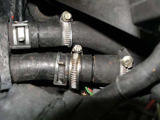

Ja, mei - wenn der WT nicht innerlich durchgerottet ist, dann verabschiedet sich wohl gerade ein Heizwasserschlauch oder Stutzen.
Volltreffer!:smile: Habe die Schläuche im Aquarium nochmals intensiv kontrolliert - und siehe da, an der oberen Schlauchverbindung fand ich an der Unterseite tatsächlich einige Tropfen von Kühlwasser. Genau darunter war es auch feucht, nicht jedoch genau unter dem WT. Der scheint also noch o.k. zu sein. Ursache war eindeutig die motorseitige Klemmschelle an der Verbindungsmuffe, die den Schlauch nicht mehr richtig gehalten hat. Der ist daher auch um mindestens 5mm von der Verbindungsmuffe abgerutscht und wegen der recht schwachen Klemmkraft trat dann bei einem gewissen Überdruck eben Kühlwasser aus. Warum Saab hier eine billige Klemmschelle im Gegensatz zur anderen Seite der Muffe verwendet hat, würde mich echt intersssieren. War etwa für diese Seite GM zuständig?:biggrin:
Mitschuld an dem Leck war aber sicherlich auch eine gewisse "Altersschwäche" des Schlauches.
Habe - wie im Bild zu sehen - nun noch eine 2., "richtige" Schlauchschelle neben der alten angebracht. Platz war genügend da, die Muffe ist ja ziemlich lang.
Bin seither schon wieder einige 100km gefahren, jeden Tag kontrolliert und konnte seitdem keine Undichtigkeiten mehr finden. Der Kühlwasserstand bleibt nun auch konstant, was ich durch eine Markierung am Ausgleichsbehälter (natürlich im kalten Zustand) exakt kontrollieren kann.
Werde das ganze natürlich weiterhin beobachten, und wenn ich nochmals eine Undichtigkeit feststelle, werde ich am besten gleich beide Heizwasserschläuche austauschen.
Vielleicht kann ich mit dieser Erfahrung jemandem weiterhelfen.
Dank an Josef und viele Grüße!:smile:

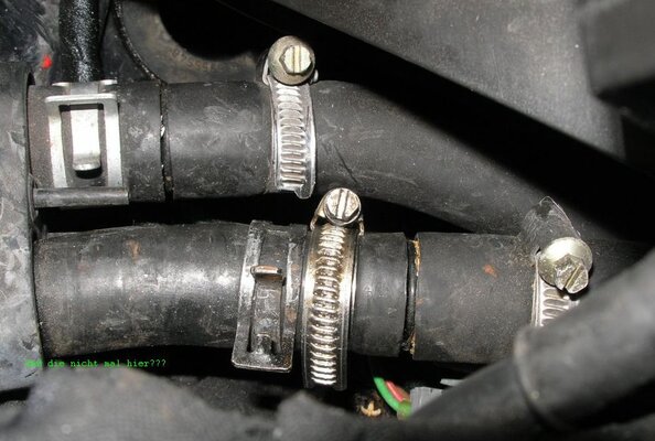

Saß die Schelle nicht mal an der markierten Stelle?
Die Schläuche sind nur unterschiedlich weit durch die Spritzwand gezogen. Bei denn nachgerüsteten Schellen ist zu beachten, daß sie nicht scharfkantig sind, sonst ist die Freude von kurzer Dauer. Außerdem sind die eingesetzten Kunststoffverbinderröhrchen oft brüchig und müßen unbedingt komplett ausgebaut und kontrolliert, besser noch gleich ersetzt werden. Gibt es in Metall bei Bosch-Diensten welche Standheizungen nachrüsten.
