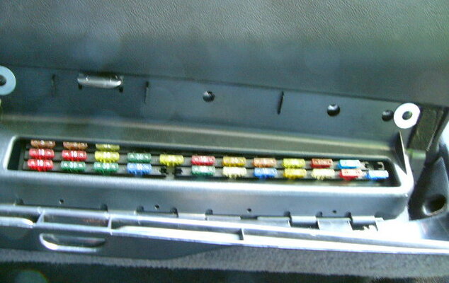

Beim TÜV durchgefallen, u.a. wegen des nicht funktionierenden Warnblinkers. Vor dem TÜV zu Hause getestet, das Ding ging. Jetzt geht der Warnblinker manchmal, meistens eher nicht.
Hier im Forum habe einige Beiträge zu dem Thema gefunden, nach der Beschreibung der jeweiligen Symptomatik bei den anderen gehe ich davon aus, dass es bei mir am Relais liegen dürfte.
Ich versuche jetzt, an das Relais heranzukommen, das nach den Beschreibungen beim 9000 mit Beifahrerairbag hinter dem Sicherungskasten im Beifahrerfußraum sitzt. Ich habe jetzt bei offenem Sicherungskasten die drei Schrauben (1x links, 2x rechts) der filzbezogenen Verkleidung gelöst. Dazu habe ich rechts am Armaturenbrett außen unten eine Schraube M5 gelöst, die aber wahrscheinlich mit dem Zugang zum Relais nichts zu tun hat.
Es rührt sich nichts, die Verkleidung um den Sicherungskasten bekomme ich nicht ab. Das ganze Unternehmen scheint noch an zwei Pins aus Plastik mit großer Unterlegscheibe (Foto) festzusitzen, an die ich mich aber nicht mit Gewalt herantraue, weil dieses Plastik-Gelump das mit sofortiger Selbstzerstörung quittiert.
Was tun? Wie komme ich an das Relais?

Die Verkleidung muss ab.
Original sind da 3 oder 4 schwarze Plastikspreizdübel, oder wie die Dinger heissen. Die hellen Unterlegscheiben, oder was auch immer das ist, kenne ich nicht.
Hmm, habe gerade bei meinem 9k nachgeschaut. Bei meinem sind solche Teile:
rechts und links. Die müssen raus, dann klappt der Bereich mit den Relais etc. nach unten.
Mußt bei Dir wohl oder übel da ran.
Anschließend würde ich solche Teile (nur Beispiel fürs Prinzip) nehmen:
Die Verkleidung muss ab. Dann den Relais/Sicherungsträger lösen (2 torx Schrauben) und nach unten klappen. Dann kommt man an die Relais.
Original sind 3 oder 4 schwarze Plastikspreizdübel da verbaut, die raus müssen (Stift durchdrücken)
Diese 2 hellen Unterlegscheiben kenne ich nicht, sieht auch nicht original aus.
Aha, Pin reindrücken, nicht herausziehen. Die Pins wirken aber schon ziemlich reingedrückt fast bündig mit den Unterlegscheiben). Zwei sind da, dazu ein oder zwei unbelegte Löcher, wo wohl früher mal welche gesessen haben. Die Unterlegscheiben dürften dann der Vertuschung früherer Zerstörungstaten dienen. Wenn die Spreizdübel dran glauben, ist das wohl kein großer Verlust.
