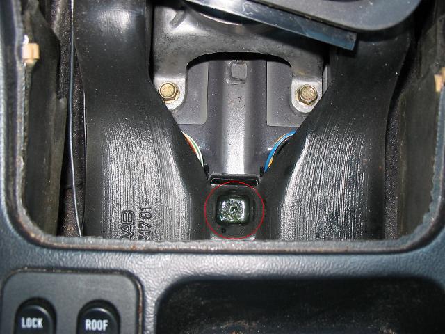

Zum Auto.. ich weis schön langsam auch nimmer was ich machen soll...
ist es normal wenn man ein Auto im Stand ca 40 Min laufen lässt (ich weis das das net gut is), das es die ganze Zeit lang sehr feucht ausm Auspuff kommt.. mir is nimmer so ganz Geheuer mit meinem Block...
Die schöne blaugrüne Masse hab ich rausgewischt dann nach 20 min war noch bischen feucht, dann recht trocken... vieleicht war es auch nur was vorübergehendes...
Habt ihr noch irgendwelche Ideen? Ich denke ich muss wohl bis 1. April warten bis ich das Auto anmelden kann und dann ma jemand damit lange Fahren lasse..
Achja, Scheiben sind nicht beschlagen und es roch nicht süßlich o. ä.
und Kühlflüssigkeitsstand ist (so gut wie) gleichgeblieben

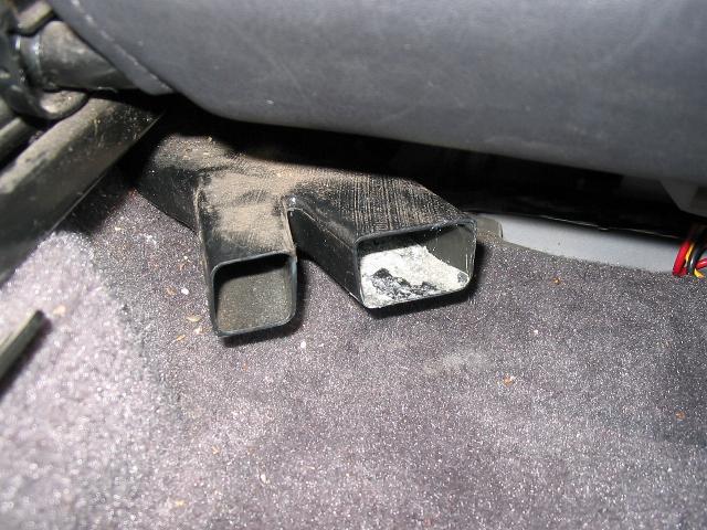

Hallo! Also nochmal zurück zum Thema! Ich habe heute auch so etwas in unseren CS gefunden! Bild hänge ich mal dran.
Gruss

Interesant... also ich war ganz froh das nix mehr da war... hab gestern mal nochma Motor angemacht weil ich Stück wegfahren musste... danach mal hinter gegriffen.. und Subbbbee am Finger.. jetz muss ich Xenium mal bezirzen das er sich ein WE Zeit nimmt ;)

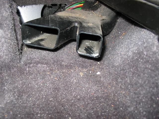

Kann es sein es die Kühlflüssigkeit (Freon?!?) von der Klima ist? Auch unsere Belüftung im Fond hatt es erwischt!!
Gruss

Die Lösung für mein Problem falls es jemand interresiert ;)
1. Xenium anrufen sagen vorbeikommen und im ATU einmal BAR Leaks (sehr gutes Kühlerdicht) mitnehmen
2. Bar Leaks ins Kühlertrakt über Schlauch rein
3. Fertig ;)
Also kurz das Bar Leaks hat anscheinend super seinen Dienst getan, seit dem es drin ist, is alles schön trocken
Übrigens is es glaub ich keine Klimaflüssigkeit, weil bei mir wars richtig schön blau und hat auch schön nach Glysantin gerochen.. und so weit ich weis hinterlässt es auch weiße Rückstände so wie bei den Bildern einen Post weiter oben
