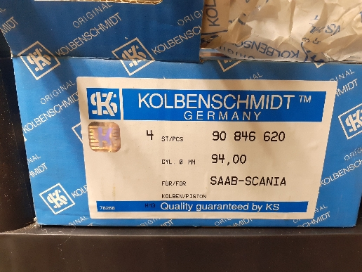

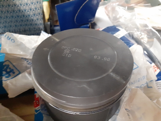

Moin,
irgendwann habe ich diese Kolben im Glauben erworben, dass sie zu einem 900 Turbo gehören. Ich habe sie nicht gebraucht und nun sind mir diese 4 Kollegen nach Jahren im Keller über den Weg gelaufen. Ich würde sie gern verkaufen, finde aber über die Nummer keine echte Auskunft und habe Zweifel, dass die wirklich in einen 900er gehören. Kennt jemand diese Kolben und weiß, in welchem Saab die verbaut waren?
Vielen Dank für die Hilfe.
Sirko
Gesendet von meinem SM-A202F mit Tapatalk

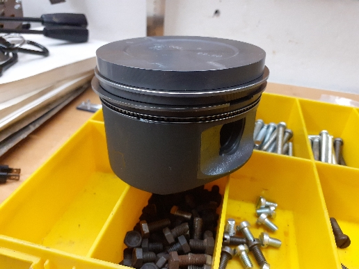

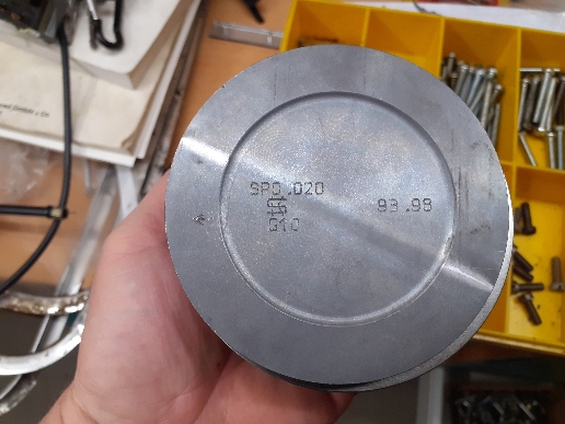

Die 2 Liter Motoren (auch Turbo) haben 90mm Bohrung.
Der B212 sollte rechnerisch etwa 92,5mm haben.
Ergo könnten dies Übermaßkolben vom B212 sein.
Da sie keine Mulde haben ist Turbo nicht sehr naheliegend und passt ebenso zum B212.
