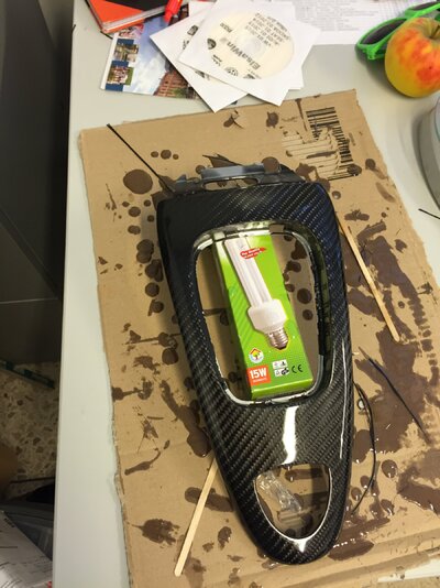

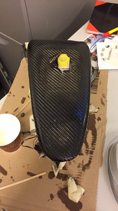

Projekt echt carbon zierteile gestartet....

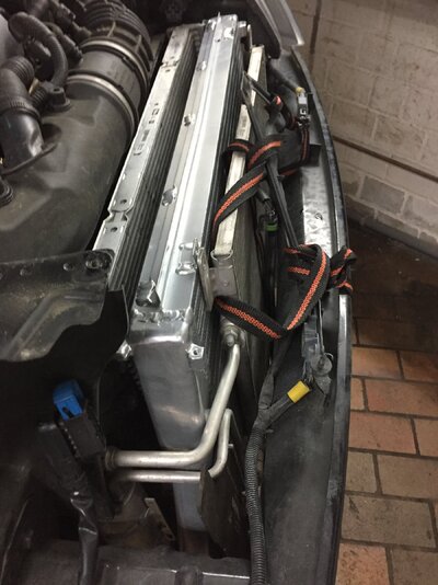

So und heute den do88 LLK eingebaut und bißchen die ansaugung beim tx optimiert
Morgen kommt die jzw stage 3 software auf 330ps

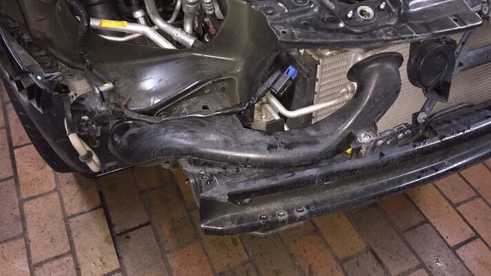

Japp...Die hat in der Mitte eine sehr starke verjüngung.... Sehr schlecht konstruiert
Geht vom Filterkasten nach vorne zum kühler. Angesaugt wird von dort.

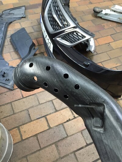

Ob quer zur Strömungsrichtung gebohrte Löcher wirklich eine Optimierung sind?
Vielleicht hätte man eher mehrere Hutzen aus dem Material herausziehen sollen, die dann zusätzliche Luft weniger turbulent zuführen.
Sowas in der Art:
Sowas in der Art:
Ja optimiert, weil diese sehr nahe am Gehäuse sind vor der starken verjüngung.
Aber natürlich alles nicht wirklich spürbar
