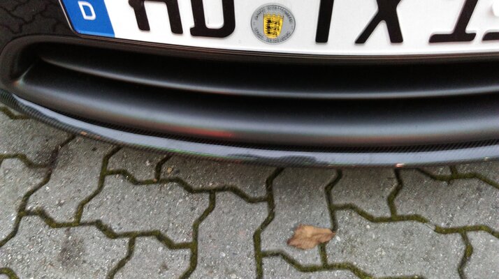

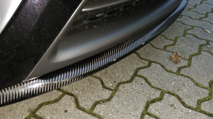

so, heute endlich meinen selbstgemachten echt carbon spoiler montiert.... einmal und nie wieder :biggrin:
sieht aus, als hätte jemand gute Arbeit geleistet... :congrats:
gibt es ein Bild von größeren Entfernung?
grüsse, r
bissel unscharf

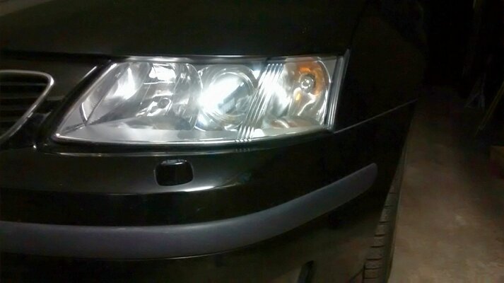

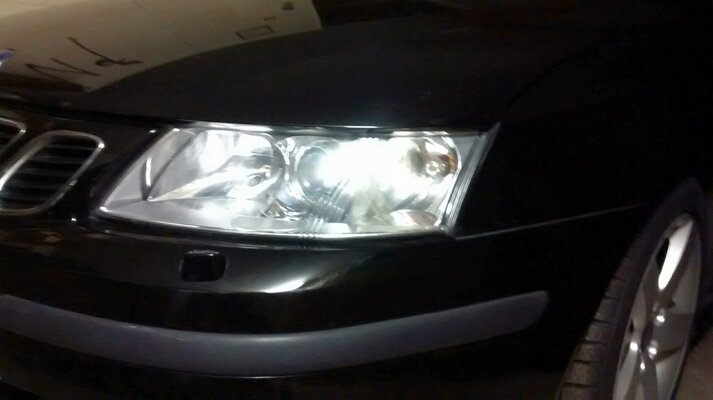

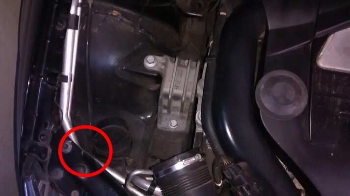

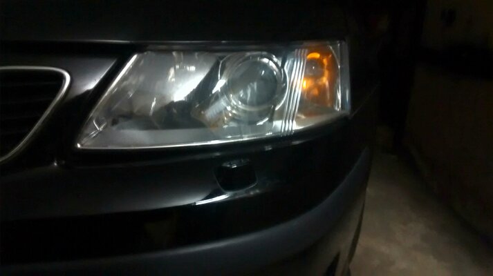

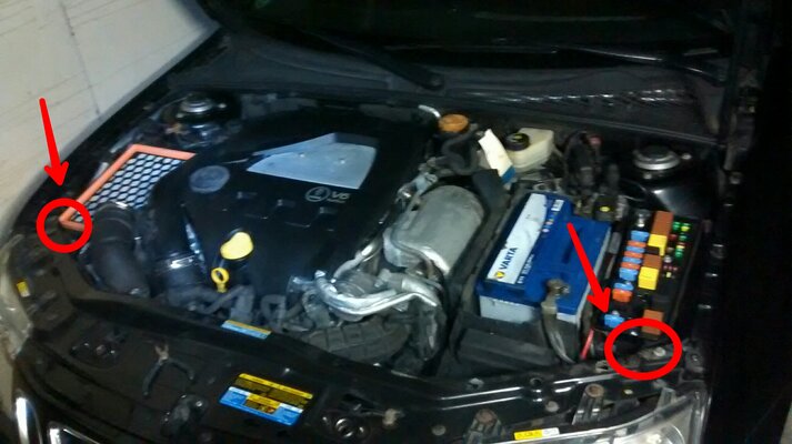

So, nun sind die neuen Phillips Silver Vision Blinker drin :smile:
Da ich beim googlen keine wirklich hilfreichen Ergebnisse zum Einbau gefunden habe, dazu noch ein - zwei Worte und Fotos.
Wie Thomas (Brose) schon gesagt hatte, muss zum Blinkerausbau auf der Fahrerseite der Einfüllstutzen der Scheibenwaschanlage abgezogen werden, dann kommt man leicht an den Blinker.
Auf der Beifahrerseite hat das mit den schmalen Händen nicht geklappt, also habe ich zuerst den Deckel des Luftfilters abgebaut, dann hat man minimal mehr Platz. Aber weil das Unterteil auch in ein paar Sekunden auszubauen ist, kam das gleich mit raus und dann hat man sehr viel Platz.
Ich bin sehr zufrieden, selbst wenn man direkt von vorne schaut, ist nur ein leichter Orange-Schimmer zu erkennen, von der Seite garnicht mehr. :top:

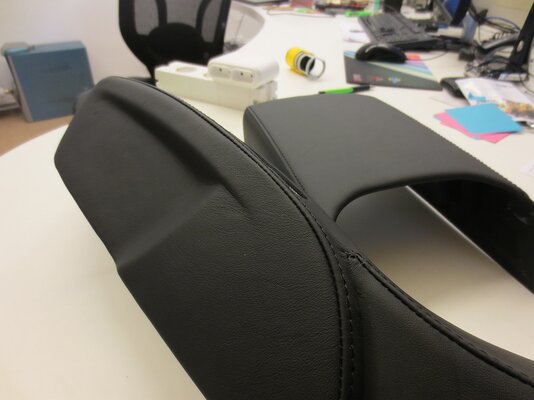

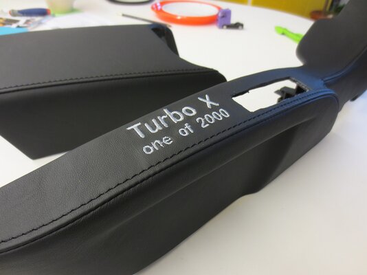

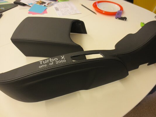

Wie findet ihr die Buchstaben?? Zu groß??
Kannste mal ein Foto mit direkter Draufsicht schießen ?
Die Ausrichtung scheint nicht ganz korrekt zu sein, Turbo - X hätte mittig über dem unteren Satz stehen sollen, oder ?!
Und das " X " ist etwas zu weit nach rechts gerückt.
lieber ohne oder mit schriftzug?? besser wirds der sattler nicht hinbekommen....
so, with or without letters?? shall do it new?
Ehrlich?……
Ohne……
stimmiger ist "ohne": wenn Schrift und Ausrichtung nicht penibel ausgerichtet sind, wirkt es nur gewollt und nicht gekonnt.
hihi, glaub ich machs weg.
außer einer kann mir den original saab "Turbo X one of two thausand" schriftzug aus dem ärmel schütteln :-/
