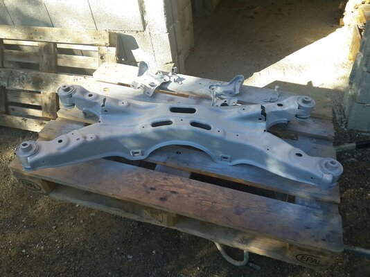

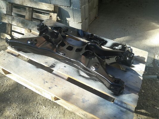

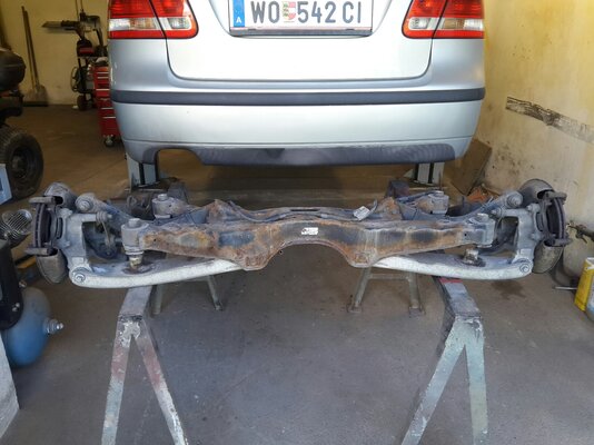

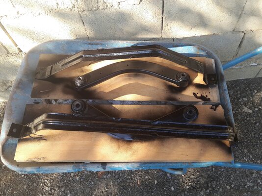

So……ich hab jetzt auch wieder ein paar Bilder von meiner ollen Ranzkarre in meiner Galerie eingestellt, die anderen sind ja beim letzten Crash verlorengegangen, ist zwar nicht so sauber wie ich es gerne hätte, dafür sind die Bilder aber auf dem aktuellen Stand……für einen Eindruck zu bekommen denke ich mal sind sie ausreichend……
2016-08-26 09.42.27.jpg 2016-08-26 09.45.35.jpg 2016-08-26 09.46.01.jpg 2016-08-26 09.46.29.jpg
Alle Teile sandgestrahlt --> 2 Schichten Brunox --> Haftgrund --> lackiert
Gewinde wurden alle nachgeschnitten, auch bei den Exzenterschrauben.
Spur und Sturz einstellen ist jetzt ein Kinderspiel.
Bei den 2 gekrümmten Querlenkern hinten hab ich neue Buchsen eingepresst, mir ist vorgekommen die hatten ein wenig Spiel..
