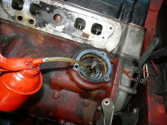

Als erstes: Wasser ablassen.

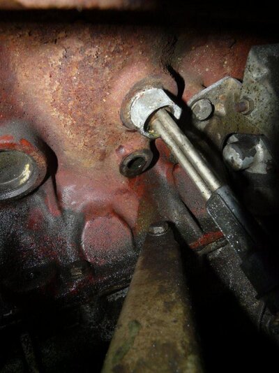

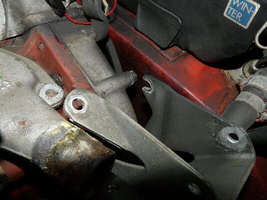

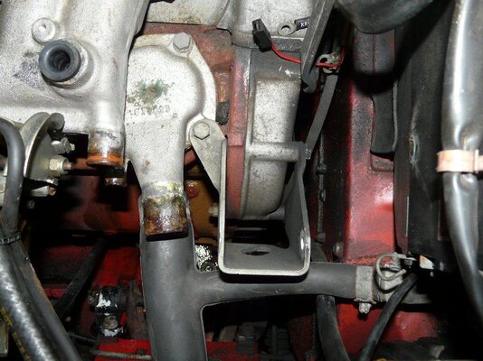

Lichtmaschine ausbauen und Kühlwasserleitungen lösen
Und jetzt nicht voreilig über die Fehlkonstruktion des Lichtmaschinenhalters lästern
die Jungs haben mit gedacht.

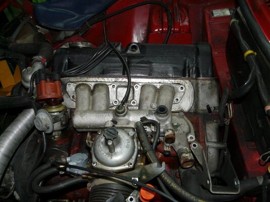

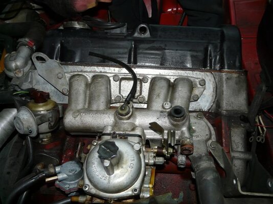

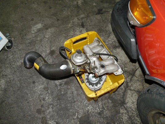

Gasfabrik entfernen
Wenn´s in der gelben Kiste so aussieht
ist da Platz

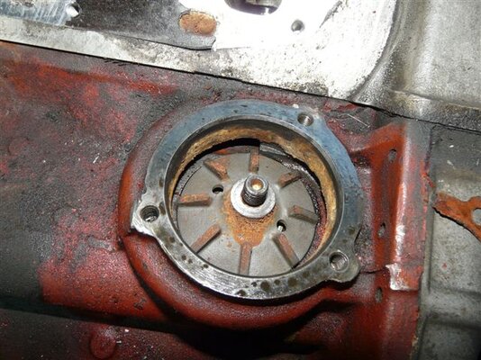

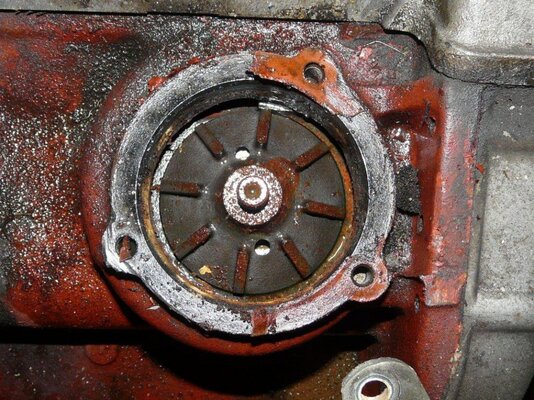

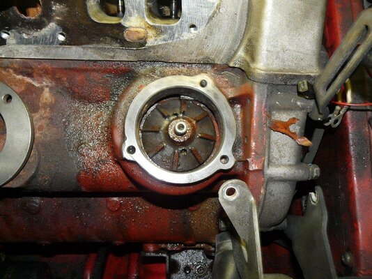

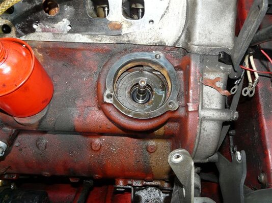

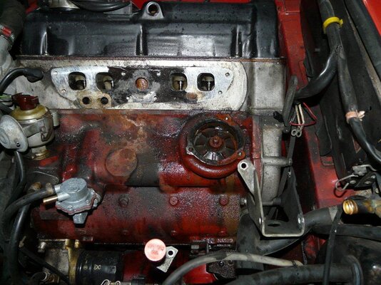

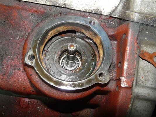

Wasserpumpendeckel entfernen
Dann sieht es so aus

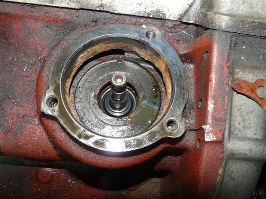

Dichtfläche reinigen

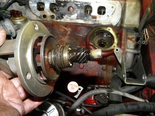

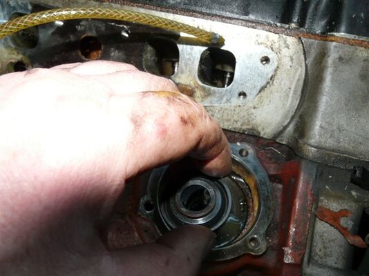

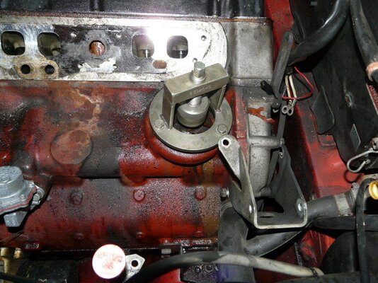

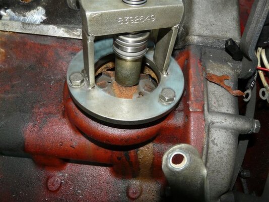

Spezialwerkzeug aufsetzen (von Reparaturversuchen ohne Spezialwerkzeug sollte man absehen)
Pumpe vorsichtig rausziehen

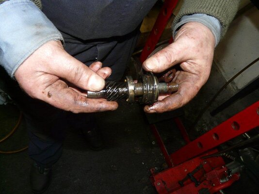

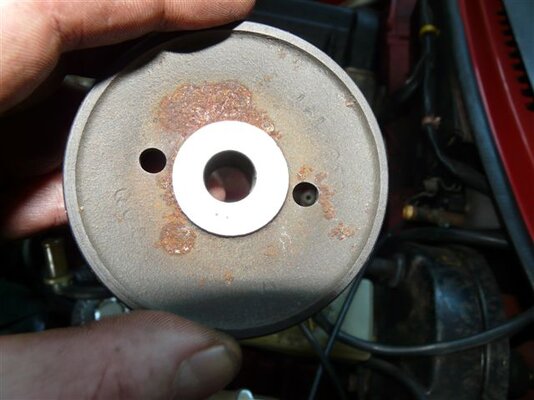

Pumpe

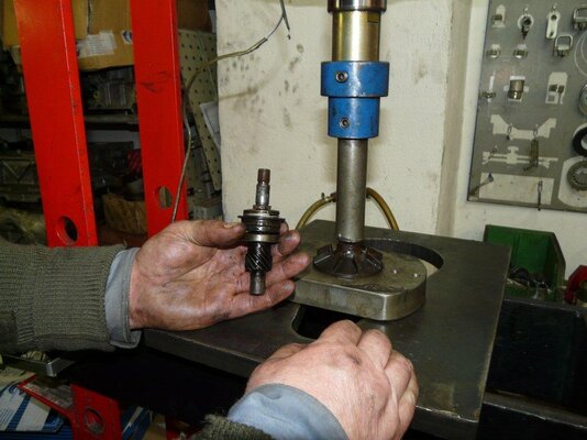

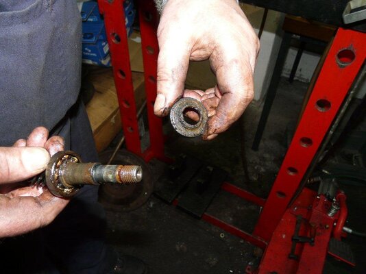

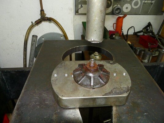

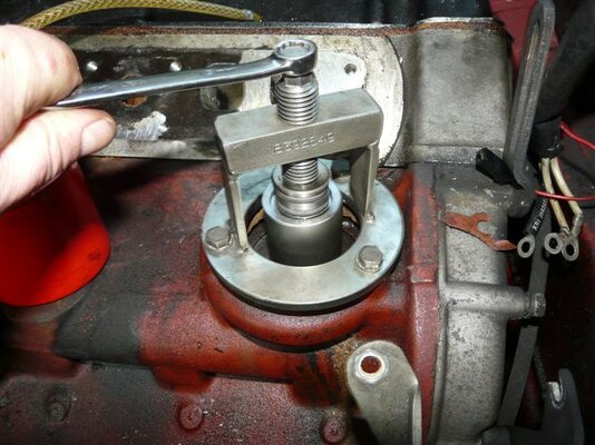

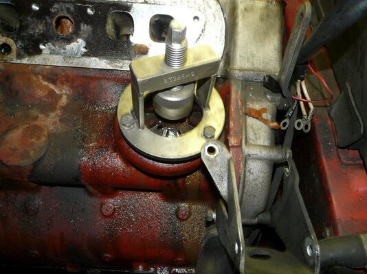

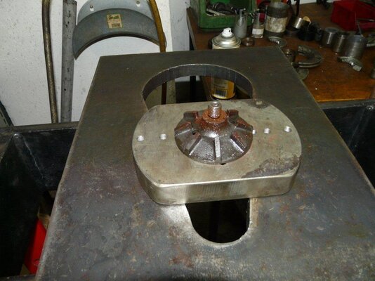

Pumpenrad abpressen
So wird das nix...

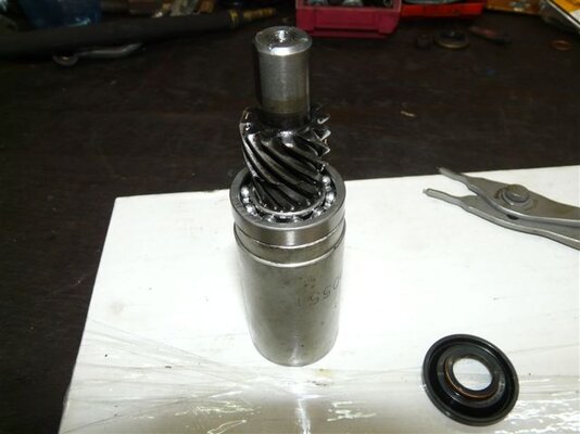

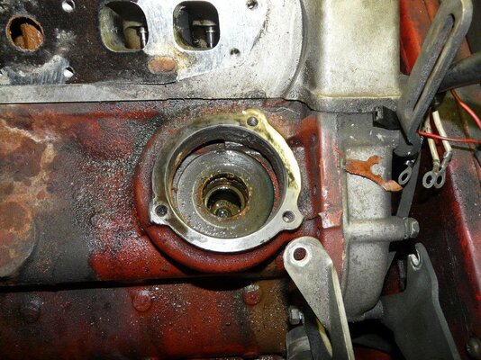

Nun zum Rest

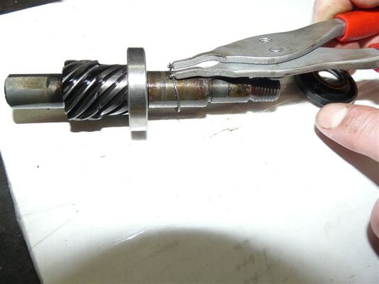

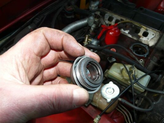

Gleitringdichtung abnehmen
Simmerring abnehmen
Seegerring abnehmen
Kugellager abpressen

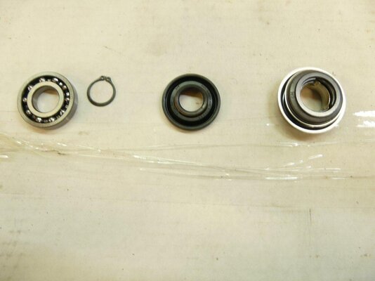

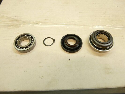

Die benötigten Ersatzteile

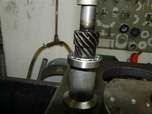

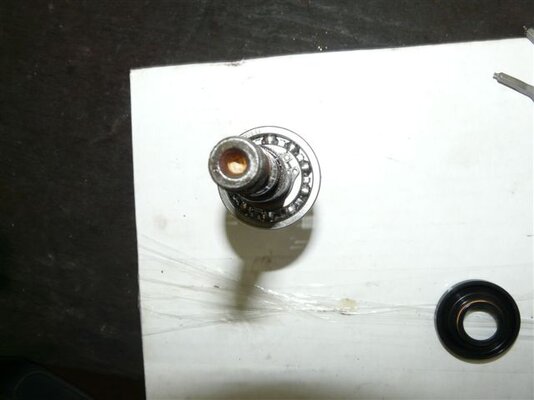

Neues Lager auf die Welle pressen
Seegerring montieren

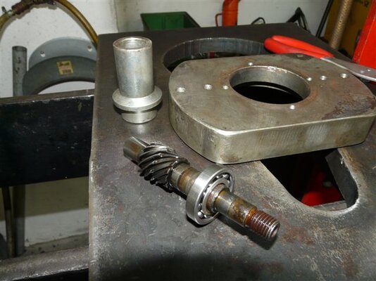

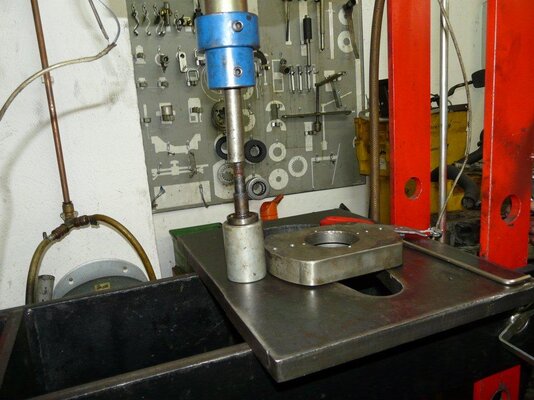

geeignetes Spezialwerkzeug auswählen um die Pumpenwelle mit Lager am Lageraussenring ins Motorgehäuse zu drücken
Pumpenwelle ins Motorgehäuse einsetzen

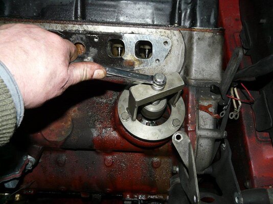

Presshülse aufsetzen
Spezialwerkzeug montieren und Pumpenwelle in den Motorblock pressen

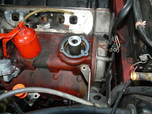

Sieht dann so aus
Ein Tröpfchen Öl für´s Lager und die Simmerring Montage

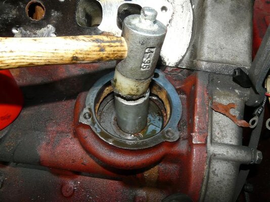

Simmerring aufsetzen
Mit Presshülse und Plastikhammer (ja, ja Ich weiß, ich bräuchte mal einen neuen...) bis auf das Lager treiben
Nun zur Gleitringdichtung

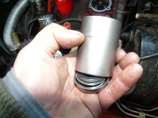

Presswerkzeug auswählen. Wichtig, es darf nur am Aussenring des Rahmens angreifen, keines Falls auf den Gleitring.
Gleitringdichtung mit Spezialwerkzeug in den Motorblock pressen

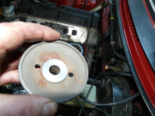

So wird das was (Dichtfläche des Pumpenrades wurde überdreht)

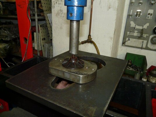

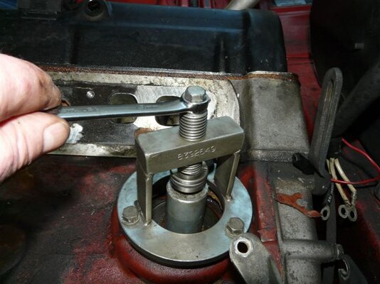

Pumpenrad mit Spezialwerkzug auf die Pumpenwelle aufpressen

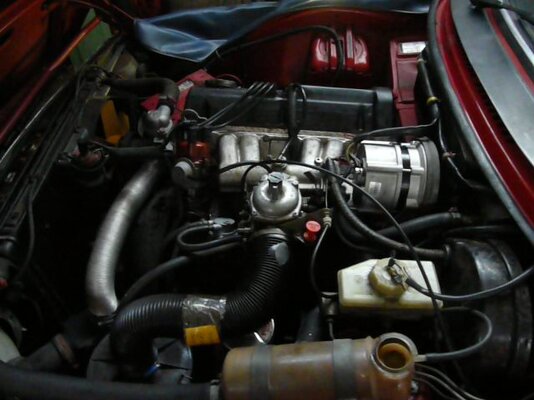

Neue Saugrohrdichtung montieren
Gasfabrik am alten Platz
...und der Rest auch
Kühlmittel auffüllen
Probefahrt.
