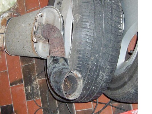

jetzt hats meinen auch erwischt..... :redface: ....ist allerdings KEIN AERO !
da die Auspuffanlage ab Kat schon beim Kauf des 94er CSE ziemlich fertig war, kommt das jetzt bald NEU :smile:
Empfehlungen werden dankend entgegengenommen !
(nur so nebenbei, auf dem jetzigen ist nahezu unbeschädigt ein Aufkleber "Walker",
den Hersteller würde ich zukünftig gerne vermeiden, so wie die jetzt montierte Anlage aussieht.........
teilweise wie neu, an anderen Stellen wo geschweisst wurde so verrostet als ob es noch die originale wäre)
also, mit welchen Herstellern / Lieferanten habt Ihr gute Erfahrungen gemacht ?
