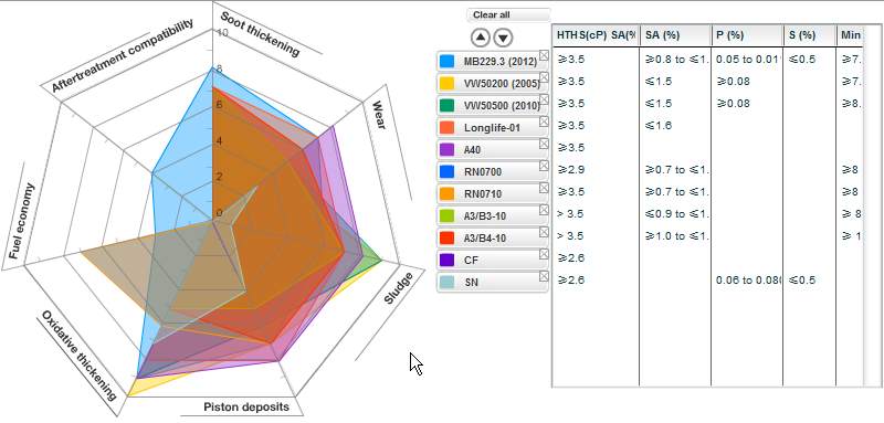

Bevor du dich ganz aus dem Bereich zurückziehst (kenn deine Beweggründe nachvollziehen) und da du das Thema hier ja noch mal von der prinzipiellen Seite aufgezogen hast: könnte etwas wie http://origin-qps.onstreammedia.com...tives/100132RPtool2012Deploy/rp/PC/index.html eine Hilfe bei der Ölauswahl sein, indem man sich z.B. für eins mit Spezifikationen/Eigenschaften entscheidet, das sich v.a. im Bereich soot thickening, piston deposits, hervorhebt?
Kannst du vielleicht noch eine generelle Anmerkung zu deratigen Auflistungen bzw. Diagrammen machen?
Ich kann mir den Link jetzt gerade nicht angucken, ich kenne ihn aber. Das ist ein nützliches Tool, wenn einem die ganzen Normen nicht viel sagen und man sie quasi "übersetzen" möchte. Wichtig ist, dass das Ganze aktuell ist. Als ich Ende 2013 zuletzt in diesen Link geguckt und ein paar Querchecks gemacht habe, da war das nicht der Fall. Da war ACEA veraltet und auch die Daimler 229.3/229.5 nicht auf dem letzten Stand. Ich schaue mir das bei Gelegenheit nochmal an.

Wenn ich ehrlich bin, sagt mir das so nicht wirklich etwas:
das sind die bekannten Netzdiagramme zum Vergleich verschiedener Leistungsparameter und Kategorien. Kenne das aus anderen Anwendungen aus dem QM-Bereich.
Ich versuche hier mal eine beispielhafte Erklärung abzugeben:
Beim Öl mit einer ACEA A3/B4 Spezifikation hat man beim Verschleiß den Wert 6 von 10, also etwas über dem Durschnitt. Bei den Kolbenablagerungen (Piston Deposit) erreicht dieses Öl 7 von 10 im Vergleich, also relativ gut, aber es gibt 2 andere Öle, die hier mit 8 noch besser sind usw...
Das Netzdiagramm ist nur bedingt aussagekräftig, da es lediglich einen relativen Vergleich von Leistungsparametern darstellt, ohne den Anspruch auf einen absoluten Performance-Wert.
Also hier nur tauglich, wenn man verschiedene Spezifikationen (Freigaben) und Eigenschaften relativ vergleichen will.
Ich hoffe, das hat etwas zur Klärung beigetragen.
Nachtrag: Das könnte schon interessant sein, wenn man das Ölschlammproblem bei einigen SAABs betrachtet. Wenn ich das richtig übersetzt habe, müsste es "Sludge" sein. Hier erreicht die Spezifikation A3/B3-10 (grün) im obigen Diagramm die besten Werte.

Käme damit einer der Parameter "Oxidative thickening" oder "Soot thickening" als mögliche Vorbeugung gegen Ölkohle in Frage...?

Gut beschrieben, das Problem ist in der Tat, dass hier jemand Grenzwerte in eine Skala übersetzt hat, bei der man nicht genau beurteilen kann, wie sinnvoll das durchgeführt worden ist. Es besteht die Gefahr optischer Täuschungen, so dass man Unterschiede zwischen Normen größer annimmt als sie tatsächlich sind. Es ist also streng genommen nur eine qualitative Aussage möglich.
Kämen damit einer der Parameter "Oxidative thickening" oder "Soot thickening" als mögliche Vorbeugung gegen Verkokung in Frage...?
Der erste vermutlich schon, denn Ölkohle entsteht letztlich auch durch Oxidation. Der Wert in dem Diagramm bezieht sich aber konkret auf einen Verschlammungstest, das bitte beruecksichtigen. Der zweite betrifft Ölverdickung durch Ruß, das betrifft nur Dieselmotoren und hat keinen Bezug zur Verkokung.

Sehe ich das erst einmal richtig, dass sich die 'echten' Werte des Öles aus der verbleibenden kleinsten Teilfläche ergeben?
Und wie herum ist das Diagramm eigentlich? Nach aussen hin besser, oder nach innen?
Was sagen mir die Spalten in der Tabelle?
Da man an die echten Datenblätter zumeist wohl ohnehin nicht ran kommt, ist das so ja evtl. die einzige Möglichkeit, als Enduser Öle zu vergleichen.
Man kann aus dem Diagramm keine "echten" Werte herauslesen, wie schon von Onkel Klopp klargestellt. Es ist lediglich eine vergleichende, qualitative Aussage. Nach ausen hin ist es im Sinne der Performance Comparison "besser". Obwohl man das Diagramm prinzipiell auch verwenden kann, um negative Ausprägungen nach aussen hin darzustellen. Das ist in diesem Diagramm aber wohl nicht der Fall.
Die Spalten in der Tabelle sind nur Zusatzinformationen zu den gewählten Spezifikationen. HTH= Hochtemperaturviskosität, SH= Schwefelasche, S= Schwefelgehalt, P= Phospohorgehalt.

zu dem spinnennetz meine anwendung:
einfach alle für ein öl angegebenen normen anklicken - und das öl, das
dann die größte fläche hat, gewinnt. : )
Dann gewichtest du ja alle Kriterien gleich.
Mir sind hohe Werte bei Wear, Oxidative Thickening, Piston Deposits und Sludge bei weitem wichtiger als Fuel Economy oder Aftertreatment Compatibility. Letzteres ist für einen unserer lediglich mit einem 3-Wege-Kat ausgerüsten Benziner sogar völlig irrelevant.
außerdem ist die Wichtung der Parameter mit hohen Werten bei der Flächenbeurteilung zu groß, da mit steigendem Achsabstand die Fläche in etwa quadratisch zunimmt. Man darf sich hier nicht täuschen lassen und sollte lieber den einfachen Skalenwert für ausgewählte Parameter zur Beurteilung verwenden.
Nachtrag: Bei der Übersetzung der Testergebnisse in Skalenwerte gehe ich von einer linearen Beziehung aus. Kann mir nicht vorstellen, dass die Flächeninhalte dabei berücksichtigt wurden, was im übrigen gar nicht leicht möglich ist, weil die Größe der Fläche auch von dem benachbarten Parameter abhängig ist. Wenn der Nachbarparameter einen höheren Skalenwert hat wächst die Fläche überproportional, bei kleineren Nachbarwerten unterproportional.
