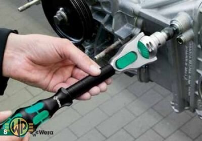

habe seit einer Weile eine solche Zyklopknarre
M.M. eine sinnvolle Investition, hab' auch gleich noch eine 1/4" Version dazu

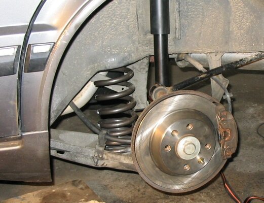

geht es nur mir so, wenn man die Räder wechselt, das Gewindeloch für den ersten Radbolzen zu finden?
Hab mir so eine Radmontierhilfe (6,99 €) gekauft. Ist aus hochfesten Alu.
hehe der 9000 hat den Zentrierstift schon "serienmäßig" drin
Bei VW war so ein Teil (Kunststoff) mal Bestandteil des Bordwerkzeugs

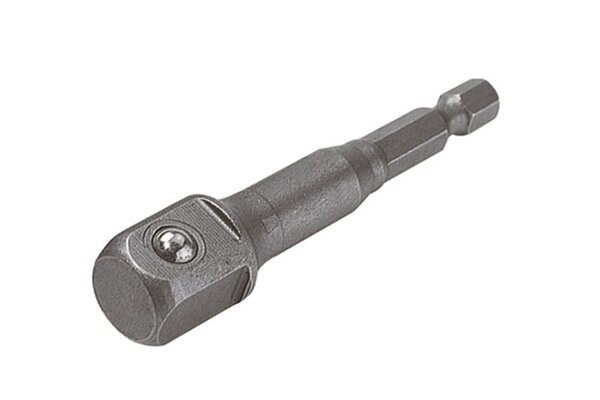

Zum Räderwechsel find ich einen Adapter zwischen 1/2'' Nuß und Akkuschrauber seeeehr praktisch. Bei 2 Autos und 36 Radbolzen (4x4 und 4x5) zum Rein- und Rausdrehen ist das für den Laternenparker echt eine Erleichterung! Fest- und Losschrauben dann mit dem Drehmomentschlüssel.
Stimmt, son Ding hab ich auch...gibt es noch in anderen Größen echt eine Super Idee.
Stimmt sowas hab ich auch. In Verbindung mit meinem Akku-Schrauber fühlt sich das dann faaaaaast an wie ein Druckluft-Schlagschrauber beim Reifen-Händler... :rolleyes:
Im Ernst, es erleichtert den Reifenwechsel enorm.
Wo sind die ganzen Schrauber, fällt euch denn bei dem Satz nix ein /auf ???
" Fest- und Losschrauben dann mit dem Drehmomentschlüssel."
Ok, Festziehen lasse ich mal so stehen und reden wir nicht von Abnutzung oder Ausleiern.
ABER los schrauben ?
Ich kenne aus Werkstätten (qualifizierte Mechaniker) nur folgende Vorgehensweise und so verfahre ich auch.
Schrauben eindrehen, wenn es geht möglichst in die Nähe des max. Drehmoments und dann den Drehmomentschlüssel das exakte Drehmoment einstellen und über Kreuz damit festziehen.
Übirgens, nicht umsonst sagt die Dekra:
Mehr als 75% aller Drehmoment-Schlüssel liegen bei der Erst-Kalibrierung jenseits der Toleranz von 4%. Das kann bei einer Felgen-Montur fatale Folgen haben. Aus diesem Grund kalibriert die DEKRA Mobile Prüfmittelüberwachung seit 1998 Drehmoment-Schlüssel in Werkstätten.
Meines Wissen gibt bei Rahsol und Gedore einen Werkskalibrierservice.
