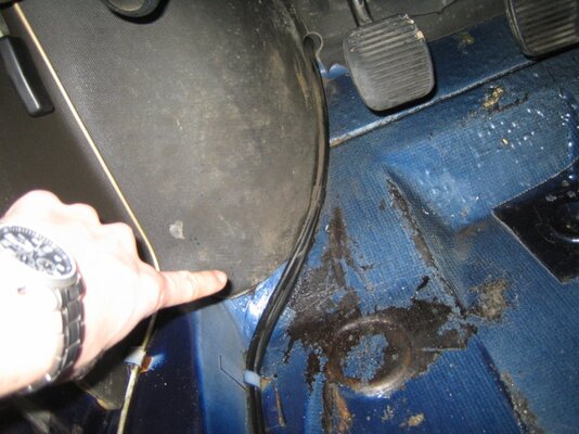

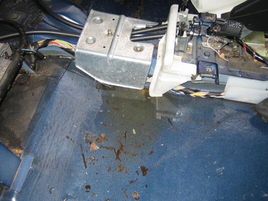

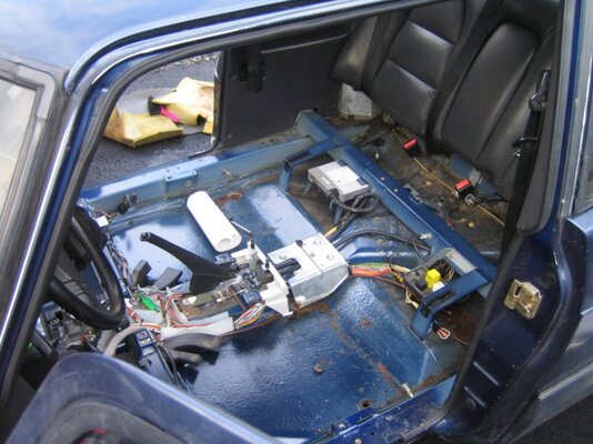

Schaut euch mal die Frontscheibendichtung genau an. Unten in den Ecken, wenn man die Ecke hochzieht, sind 2 kleine Wasserablauflöcher rechts und links. Die mal freistochern.
Und die Türdichtung entlang der A-Säule mal auf Beschädigung überprüfen.manchmal befestigen schlaue Sparfüchse das Speigeldreick mit einer Schraube, die drückt sich dann in die Dichtung.
Die aufgeklebten Matten soweit es geht ablösen und den Boden entrosten und lackieren.
kennt jemand in diesem Zusammenhang Matten, relativ "schwer" aber dünn, die man in den überarbeiteten Boden einkleben kann ?? Sollen verbesserten Schallschutz bieten !
sind ca DIN A 4 groß, ein wenig schmaler.

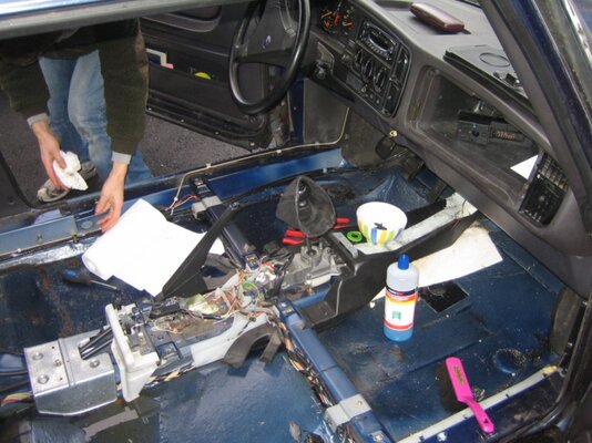

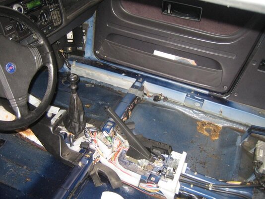

... Gerne fehlen schon mal die Ablaufrohre von der Rinne zwischen Scheibe und Motorhaube . Dann läufts auch vorne rein . Gruß Tom
Falls sie fehlen hat das meist einen Grund:
Sie wurden erst ab MY 89 (oder 90?) eingebaut.
Sind ganz praktisch, va.da die Verkabelung der ZV und elFH nicht immer durchnässt wird, aber auch ohne die Röhrchen sollte der Innenraum trocken bleiben.
die ganzen matten zum kleben taugen nix. die beommt man nie 100% verklebt. dadurch kann es herrliche kanäle geben wo das wasser dank kapilarwirkung überall hinkriechen kann. die beste aber aufwendigste geschichte ist teer zum spritzen. also unterbodenschutzpistole und schicht für schicht auflegen. aber so wirklichen schallschutz wirst du damit auch nicht hinbekommen da wird eher nur schaumstoff helfen wie der originale. der so schön als wasserspeicher dient wenn mal feuchtigkeit eindringt.
desillusioniert - aber danke !
( Mist, hatte hft mit den Ohropax doch recht ! )
Mit Ohrstöpseln aus Schaumstoff im 901 habe ich gute Erfahrungen gemacht. Da bleibt nur so ein gemütliches, fast schon angenehmes Brummen übrig.
Bei der Gesamtakustik eines 901 braucht man mit Einzelmaßnahmen gar nicht erst anzufangen. Das bringt nix, der 900 ist ein Kind der späten 70er, da hilft nur Fahrzeugwechsel...![]()
