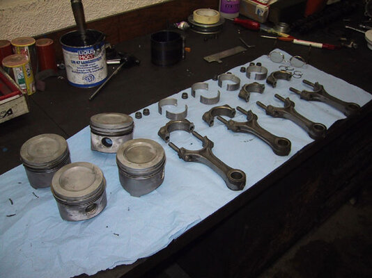

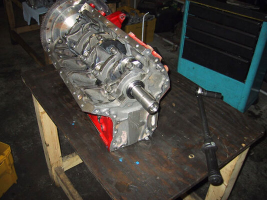

Wieder so ein schwarzer 900 Turbo
Basis: Rost-und unfallfreie Karosse aus 1991 mit 149tkm
Der Motor wurde komplett zerlegt und umfangreich überarbeitet.

Die Übersicht der ausgeführten Arbeiten:
Rost- und unfallfreie Karosserie komplett zerlegt
Neulackierung in Originalfarbton incl Motorraum
Beplankung in Originalfarbton neu lackiert
Neue Zierleisten
Während des Aufbaus mit fluidfilm versiegelt.
Anbauteile wie Batterieträger, LLK-Träger, Stosstangenhalter
Abschirmbleche der Auspuffanlage etc. gestrahlt und feuerverzinkt.
Lederausstattung incl. Ledertürverkleidungen aufgearbeitet
Himmel incl. SSD neu bespannt
Teppiche und Dämmung aufgearbeitet
FH-und SSD-Motoren nebst Mechanik  aufgearbeitet.
ZV, Türschlösser und -mechanismus aufgearbeitet
bzw. erneuert.
Neue Windschutzscheibe
Bremsscheiben vorn und hinten erneuert (Saab 9000-Version)
Bremssättel vorn und hinten überholt (Saab 9000-Version)
Bremsschläuche vorn/hinten erneuert
Bremsbeläge vorn und hinten erneuert
Traggelenke rechts und links erneuert
Querlenker vorn neu lackiert
16S-Federn, Federteller vorn feuerverzinkt
6,5x16 Aerofelgen, neu poliert, mit MichelinPilot 195/50 VR16
Fahrwerk neu eingestellt
Lenkgetriebe und -pumpe gereinigt
Mit Saab-Servoöl befüllt
Getriebe (lange Übersetzung)
Komplett zerlegt, gereinigt , geprüft und neu abgedichtet
Lager oberes Primärkettenrad erneuert
Lager der Antriebswellentöpfe erneuert
Kupplung
Nehmerzylinder erneuert
Geberzylinder erneuert
Leitung erneuert
Kupplung (Saab 9000 Version)
mit Pilot-und Ausrücklager erneuert
Motor
Komplett zerlegt und vermessen
Kurbelwelle mit Schwungscheibe feingewuchtet
Pleuel gewogen und bearbeitet
Mit Minimaltoleranz neu gelagert
Überarbeiteter Zylinderkopf mit neuen Ventilführungen und neu gefrästen Ventilsitzen
Ölpumpe neu
Steuerkette neu
Motor komplett neu abgedichtet
SimonS-Auspuffanlage neu
EURO2-Edelstahlkat
Aluminiumwasserkühler neu
Thermostat neu
Kühlwasserschlauch zum/vom Kühler neu
Ausgleichsbehälter mit Deckel neu
Turbolader MHI TE 05
Auspuffkrümmer neu
Neue Dichtungen
Neue Wasserrücklaufleitung
Lichtmaschine erneuert und mit neuen Aufhängungsbuchsen versehen
Anlasser erneuert
Motoraufhängungen neu
Klimakühler erneuert
Umlenk-/Spannrolle erneuert
Alle Schläuche und Leitungen erneuert
Trockner neu
Neubefüllung mit R134
