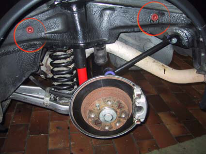

Wie bist du darauf gekommen, die hinteren Lenker härter zu machen und die wishbones 'naturzubelassen'? Die hinteren Teile werden stärker belastet, natürlich braucht man da haltbareres als Gummi. Aber wirds nicht hart für die Karosse? Ich hab mich schon gefragt, obs nicht insofern ein Kompromiss wäre, achsseitig die PU-Dinger zu nehmen und karossenseitig Gummi. . .
Und warum nicht für die Stabis PU? Die sind doch gerade zur Versteifung! Ich nehm an, du hast dich dabei mit Maestro Horst abgesprochen - was der so dazu zu sagen hat würd mich eben interessieren.
attachment.php
Alles so schön bunt hier! Fehlen noch goldene Bremssattel :biggrin:
Geschrieben wurde darüber schon viel, ich habe es nun einfach selbst ausprobiert, zumal die Original-Buchsen der Streben (meines Wissens)
nicht alle lieferbar sind.
Die (billigen) scantech-Dinger habe ich EINMAL verbaut, das genügt:frown:
Die habe ich mal lackiert belassen, gestrahlt und verzinkt wären sie natürlich schöner...:rolleyes:
also aus Lieferbarkeitsgründen. Außer original (NL) und Scantech ("Sondermüll") gibts wohl schlicht keine Alternative zu PU. Für alten LK bzw. alte HA gibts die Schubis auf elkparts. Wenn jemand mal was dort ordert, vielleicht an mich denken. . . (extra deshalb hol ich mir keine Kreditkarte! - deshalb ist ja auch meine eigene bestellung gescheitert, hallo Aero84 und tapeworm ;) )
Hallo Klaus,
ich wollte fragen woher man diese Gummipfropfen beziehen kann. Meine zeigen schon leichte Ermüdungserscheinungen..
danke!
mit freundlichem Gruß
Hallo Klaus,
Sicher?
Vielleicht siehst Du nur den darüberlackierten Steinschlagschutz, der sich ablöst?
Die Stopfen sind aus sehr hochwertigem Material und verspröden an sich nicht.
Du kannst Klaus ruhig glauben ...

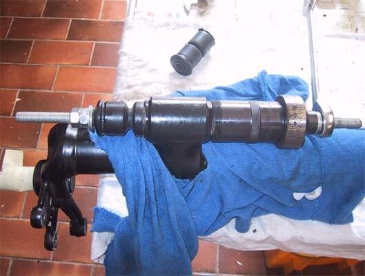

Hallo Klaus,
herzlichen Glückwunsch zum tollen Auto ! Sehr schön gemacht, wirklich klasse.
Beim Durchlesen ist mir aber ein Frage gekommen: Was ist das für ein Gummibuchsen-Presswerkzeug (siehe Bild von Dir) ? Ist das ein Saab-Spezialwerkzeug oder ein allgemeines oder ist das selbstgebaut ? Ich "darf" nämlich auch an meine Hinterachse ran und da wäre sowas sehr nützlich zu wissen.
K-Jettie
Das "Werkzeug" habe ich mir aus passendem (im Werkzeugfundus vorhandenen) Material zusammengestellt.
Im Wesentlichen braucht man dazu eine stabile Gewindestange, Unterlegscheiben, Muttern und einen "Gegenhalter" der auf der Achse aufgesetzt wird.
Das Saab-Werkzeug funktioniert wohl ähnlich.
Damit wird die alte Buchse heraus- und die Neue wieder hineingezogen.
Reichlich Spülmittel nicht vergessen.
