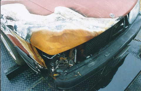

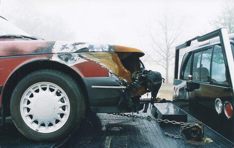

Bei einem auf Ebay-US angebotenen Cabrio sieht die Ecke rechts vorn garnicht gut aus, Batteriebrand.
Wie kommt es denn zu sowas? Läßt sich da vorbeugend was tun oder kommt das eben vor?
Zitat: "The battery had caught fire and burned the right front corner of the car."

Dann ist das also kein Schaden der innerhalb der Batterie entsteht sondern einer der sich eher vermeiden läßt.

Brände im Zusammenhang mit der Batterie entstehen fast immer durch Kurzschlüsse.
Autobatterien können (und sollen) schon im Normalbetrieb sehr hohe Ströme liefern. Je nach Batteriegröße kann der Stromfluss bei Kurzschluss mehrere hundert, und ggf. sogar über tausend Ampere betragen. Der elektrische Leiter, der den Kurzschluss verursacht, (das könnte beispielsweise die Leitung von der Batterie zum Anlasser sein, dessen Isolation über die Jahre brüchig geworden ist, und nun Kontakt zum Motorblock oder der Karosserie bekommt) wird dann sehr schnell sehr heiß.
Dieses Video, mit einem vergleichsweise kleinen Bleiakku, macht das recht anschaulich:
[video=youtube;79dauuviLe4]http://www.youtube.com/watch?v=79dauuviLe4[/video]
Wenns dumm läuft fangen durch die Hitze dann andere Teile im Motorraum (Kunststoffteile, Schläuche, schlechtestenfalls Benzinleitungen) Feuer.
Daher achtet der TÜV auch eigentlich immer darauf, dass die Batterie eine Pluspolabdeckung besitzt. Wenn das der Fall ist, und die Isolierungen der Plus-Leitungen intakt sind, muss man sich aber im allgemeinen keine Gedanken machen.
