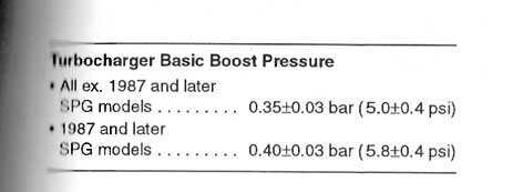

Du willst doch jetzt nicht etwa andeuten, daß 0,05 Bar GLD den Unterschied zwischen vollgasfest und nicht bedeuten?
Zumal sich die obere Toleranzgrenze der Nicht-SPG Angabe und die untere Toleranzgrenze der SPG Angabe sowieso überschneiden.
Wer stellt seinen GLD denn schon im Hunderstel Bar Bereich ein?
Bzw. wer kann das so genau überhaupt verlässlich messen...
Worin unterscheidet sich der/das US-SPG vom 'normalen' FPT bzw. 16S? (außer im angegebenen GLD meine ich jetzt)
