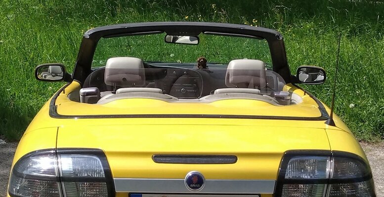

Jetzt ist auch die Stoffbahn dran und die ersten Fahrten haben stattgefunden. Passt! Erwartungen voll erfüllt.
Sogar beim Hochstellen des Beifahrersitzes für meine betagte Mama hat das WS noch funktioniert, obwohl es nur noch an einer Kopfstütze angeklipst war (das hätte beim vorigen WS zum Abfallen des WS geführt).
P.S. Ich wusste gar nicht, wie hoch "Hoch" ist... das sind ja mal locker 10 cm Unterschied in der Sitzhöhe!
Noch ein Update:
ich habe das Windschott oben schmaler gemacht, damit es beim Umklappen nicht mehr auf den Armlehnen (hinten) aufliegt, sondern bis zur Sitzfläche runterklappt.
So ist der Rücksitz gut erreichbar zur Ablage von Kleingepäck.

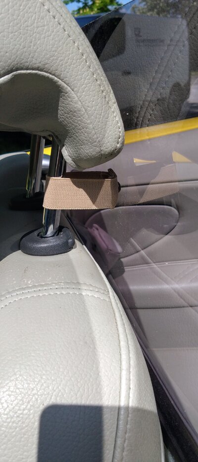

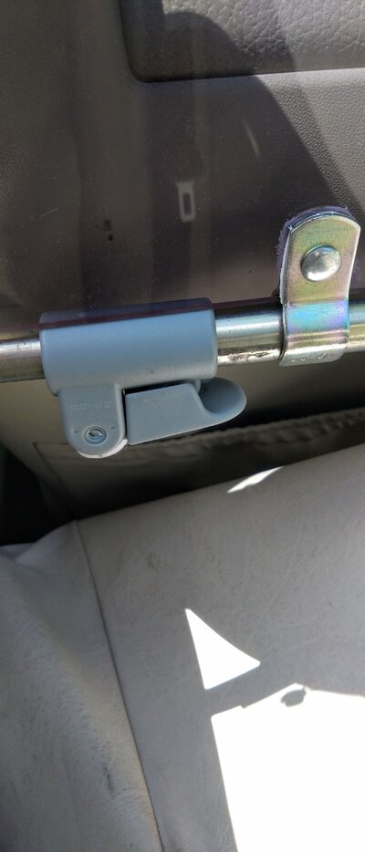

Noch 'n Update: die Klemmschraube (bisher nur links vorhanden) gibt es jetzt auf beiden Seiten,
so lässt sich die Halterstange noch schmaler zusammen schieben und passt noch leichter in den Kofferraum...
Und die Kabelbinder (rechts im Bild) sind durch Klemmschellen ersetzt worden. Das WS sitzt damit stabiler auf der Stange.
Und noch ein Update.
Diese billige und unhandliche Klemmschraube hat mich genauso gestört wie die Stange, die starr (Unfall?) zu den Kopfstützen führte.
Als ich dann noch einen Plattenzuschneider online fand, der maßgenau fertigt, habe ich die Chance genutzt und die Mängel behoben.
Statt Klemmschraube jetzt Zeltstangen- Schnellspanner.
Statt Haltestange zu den Kopfstützen jetzt dezentes Gummiband um die Kopfstützen-Strebe. Ja, man muss die Kopfstützen rausnehmen um das WS auszubauen.
Das vermeide ich aber eh, wann immer es geht.
Statt selbst-gesägte Abschrägung und unsaubere Kanten jetzt Zuschnitt mit Viertelkreisen oben.
Statt transparent jetzt rauchgrau.
1000147545-jpg.284368
Update: Halterung an den Kopfstützen doch wieder mit Clip (am Gummiband).
