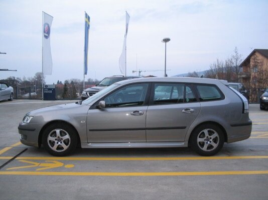

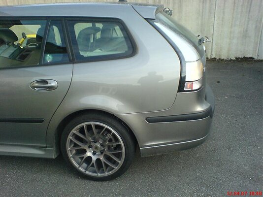

mein Freundlicher hat mir gesagt, als Winterreifen sollte ich lieber die
Dimension 195 / 65 15" wählen diese Kombination kommt besser durch den Schnee als die 205er, und ist erst noch billiger gewesen!
als Sommerreifen dann 235 / 40 18" nehmen

die "15 gehen für den aero (und das cab als D) m.w. nicht -- min "16, da größere bremse ..
