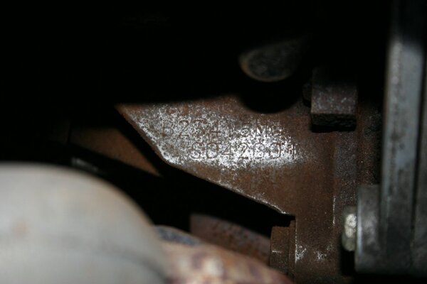

Und deswegen mache ich jetzt den Spielverderber. Kolumbus mag Amerika gefunden haben, ich aber die Motornummer:biggrin:
Übrigens, seit kurzer Zeit weiß ich, ein Werks AT, zumindest aus der Zeit, hatte gar keine Nummer.

Mit Motornummer hätte ich jetzt eher die Gußnummer verbunden. Aber passt ja vom Thema, Danke.
Gussnummer ist ja nicht ganz eindeutig. Block ist ja gleich bei B2x5 (205 und 235). Erst wenn der Motor zusammen gebaut ist, wird die Motornummer an besagter Stelle eingeschlagen, passend zu dem was "drin ist".
Wenn der Wagen nicht total verbastelt wurde...(siehe rote Zündkassette)...sollte die VIN den passenden Motor-Code beinhalten.
EPC...und dort per VIN die Teile suchen oder die VIN aufschlüsseln.
Es wird wohl kaum noch einen Motor geben, wo man die eingeschlagene Nummer lesen kann.
Die war schon nach wenigen Jahren so verrostet, daß man mit feinem Schmirgel und Geduld und viel Glück die Nummer lesbar machen musste.
Beim 900-I hatten die Schweden die Nummer mit einer Art Wachs/Lack versiegelt, aber bei den späteren Modellen nicht mehr.
