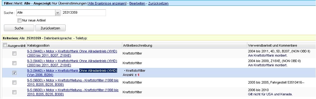

Es haben doch einige von euch den Zugriff auf das EPC von SAAB oder?
Gebt mal in der die Teilenummer unter "suchen" ein...ohne Fzg. Einschränkung, das kommt dabei herraus.
Augenmerk auf Punkt drei "ohne XWD"....aber EPC kann ja auch mal einen Fehler haben!?
kann dein Bild hier nicht sehen. Dazu kommt noch: Je nachdem wo du rein schaust, bekommst du unterschiedliche Ergebnisse.
@KENNY69126 : Laut VIN hat Dein Auto keinen Kraftstofffilter...........

Ich kann im EPC keinen finden..........bei meinem Aero z.B. muss der z.B. routinemäßig getauscht werden, aber anhand der VIN kann ich keinen Filter bei @KENNY69126 finden...........

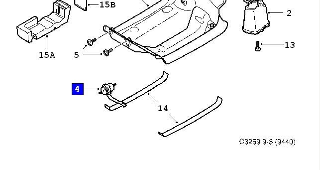

laut epc sitz der filter mit der teilenummer 25313359 seitlich am tank. das zeigt auch das WIS so für den B284 Motor..... nur leider ist da nix :(
komisch komisch
Du hast aber einen XWD.......
Ich gucke auch nochmal im WIS nach...........

Ich habe nochmals im WIS nachgeguckt……in der Kraftstoffpumpeneinheit ist ein nicht austauschbarer Filter montiert……wohlgemerkt bei den XWD-Modellen……was sich dann auch mit den Bildern im EPC deckt……
den habe ich auch gesehen.... das heisst also, XWD Modelle müssen keinen Benzinfilter tauschen?!
