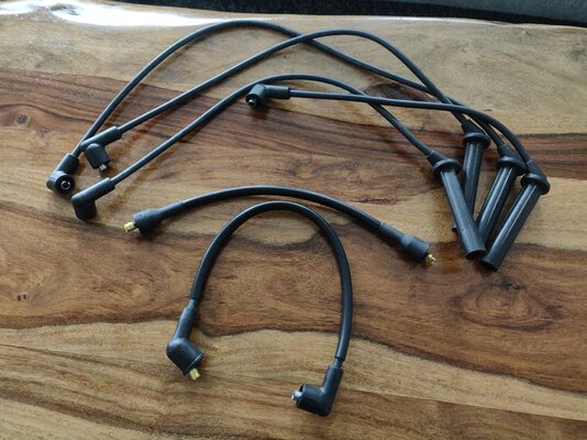

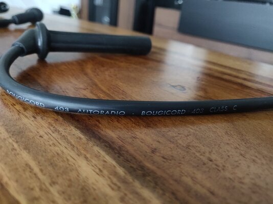

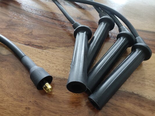

Heute kam der neue Zündkabelsatz von Bougicord:
Fühlt sich alles sehr elastisch und gut an. Warum dort zwei Kabel von der Zündspule zum Verteiler dabei waren erschließt sich mir zwar nicht, aber das Kabel mit geraden Steckern sollte passen. Für knapp 60€ mit Versand bin ich zufrieden.

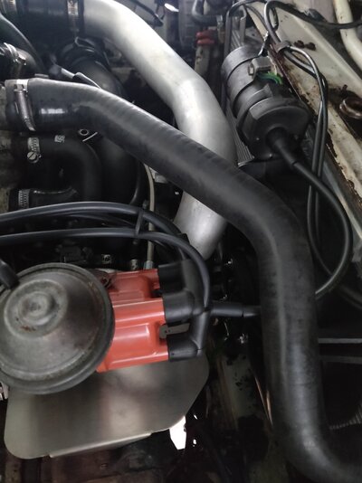

Hat alles geklappt:
Die Stecker waren gut fest, aber durch leichtes Hin- und Herdrehen ging eins nach dem anderen ab. Auf die Verteilerkappe sollte man trotzdem noch eine Hand halten beim Abziehen. Ging aber alles ganz gut und Teststart lief ohne Probleme 👍.

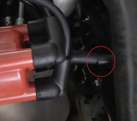

Das mittlere Kabel am Verteiler sieht mir komisch aus, als ob zwischen Steckerummantelung und Kabel ein Spalt wäre. Da dringt Feuchtigkeit ein.
Das sieht mir eher nach einer zusätzlichen Ummantelung / Schutzhülle für das Kabel aus. Schau mal oben auf dem Foto mit dem ausgepackten Kabelsatz, da sieht man das an beiden Zündspulen-Kabeln.
Richtig.
Das Kabel zur Zündspule hat eine zusätzliche schwarze Plastikhülle. Ähnlich wie die hinter dem Armaturenbrett in denen mehrere Kabel verlaufen...

Richtig.
Genau so sieht's aus. Die war beim alten Kabel fast komplett wegegeblättert. Stecker hab ich alle gecheckt, die sitzen ordentlich 👍
