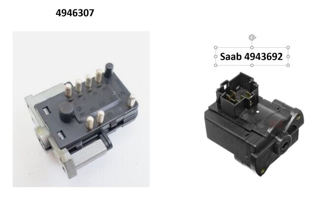

.... weitere Frage, bevor mir Teile fehlen, wenn ich das Schalthebelgehäuse ausbaue.
Ich habe einen 4943692 bekommen. Passt der ebenfalls wenn ein 4946307 vebaut ist?
Stecker sind unterschiedlich rund vs flache Pins.

Nein, der passt nicht.
Allenfalls wenn man auch den Stecker mit umbaut.
Danke nochmal für den Hinweis. Es war der Rundpol drin, den ich Gott sei Dank noch vor der Reparatur bekommen konnte.
