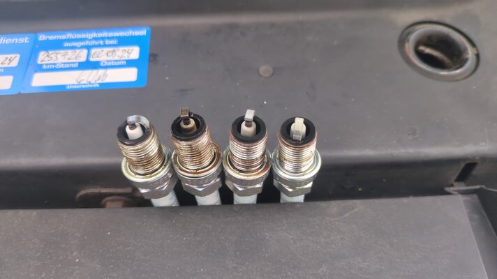

mein 9-3, bj. 2001, mit B205E, 150 Ps bereitet mir zur Zeit Probleme. Er hat Zündaussetzer auf einem Zylinder. Teilweise so stark, dass der Motor fast ausgeht.
Begonnen hat es mit Rucklern bei viel Gas in niedrigen Drehzahlen, aber im normalen Gebrauch waren keine Probleme spürbar. Also habe ich als erstes neue Zündkerzen eingebaut. Daraufhin eine Testfahrt, bei der der Wagen gut lief, ich habe auf der Autobahn mehrfach stark beschleunigt ohne Probleme zu haben. Danach im Stadtverkehr fing der Motor an sehr unruhig zu laufen und vor allem bei niedrigen Drehzahlen gab es ziemlich starke Vibrationen.
Ich habe die neuen Zündkerzen in Verdacht gehabt, und eine der Zündkerzen war deutlich dunkler als der Rest. Die Zündkerzen sind ca 30-50 km gelaufen:

Zwei gleich defekte DI wäre schon komisch. Könntest noch die Kerzen untereinander tauschen um zu sehen ob der Fehler wandert.
Ansonsten würde ich nach dem was du schon probiert hast als erstes mal die Kompression prüfen und/oder Druckverlust messen.
Ja, ich schließe mich an, die Fehlzündungen müssen nicht Ursache, sondern können Folge eines anderen Fehlers sein.
EIn mechanischer Schaden mit fehlender Kompression könnte einer davon sein.
Sah der erste Satz Zündkerzen genauso aus?
