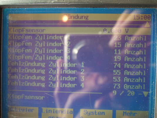

Bis 180 km/h ist alles wie es soll, auch bei voller Beschleunigung, und dann bleibt auch der Fehlzündungszähler unauffällig - hier beispielhaft von 800 km BAB unter 180 km/h:

Das Tech2 zeigt kein erhöhtes Klopfen, aber Fehlzündungen - dieser Ausdruck stammt von der Fahrt zur Arbeit heute, insgesamt ca. 50 km, davon vielleicht 5-10 km testweise mit Vollgas >180 bis 200 km/h:

Auffällig ist, dass immer Zylinder 2+3 betroffen sind, was für mich primär nach einem Zündungsproblem aussieht.
Oder sind zufällig (nur) diese beiden Einspritzventile defekt??
Benzinfördermenge und -druck habe ich noch nicht geprüft - in dem Fall würde ich die Fehlzündungen jedoch mehr oder weniger gleichmäßig über alle Zylinder verteilt erwarten.
