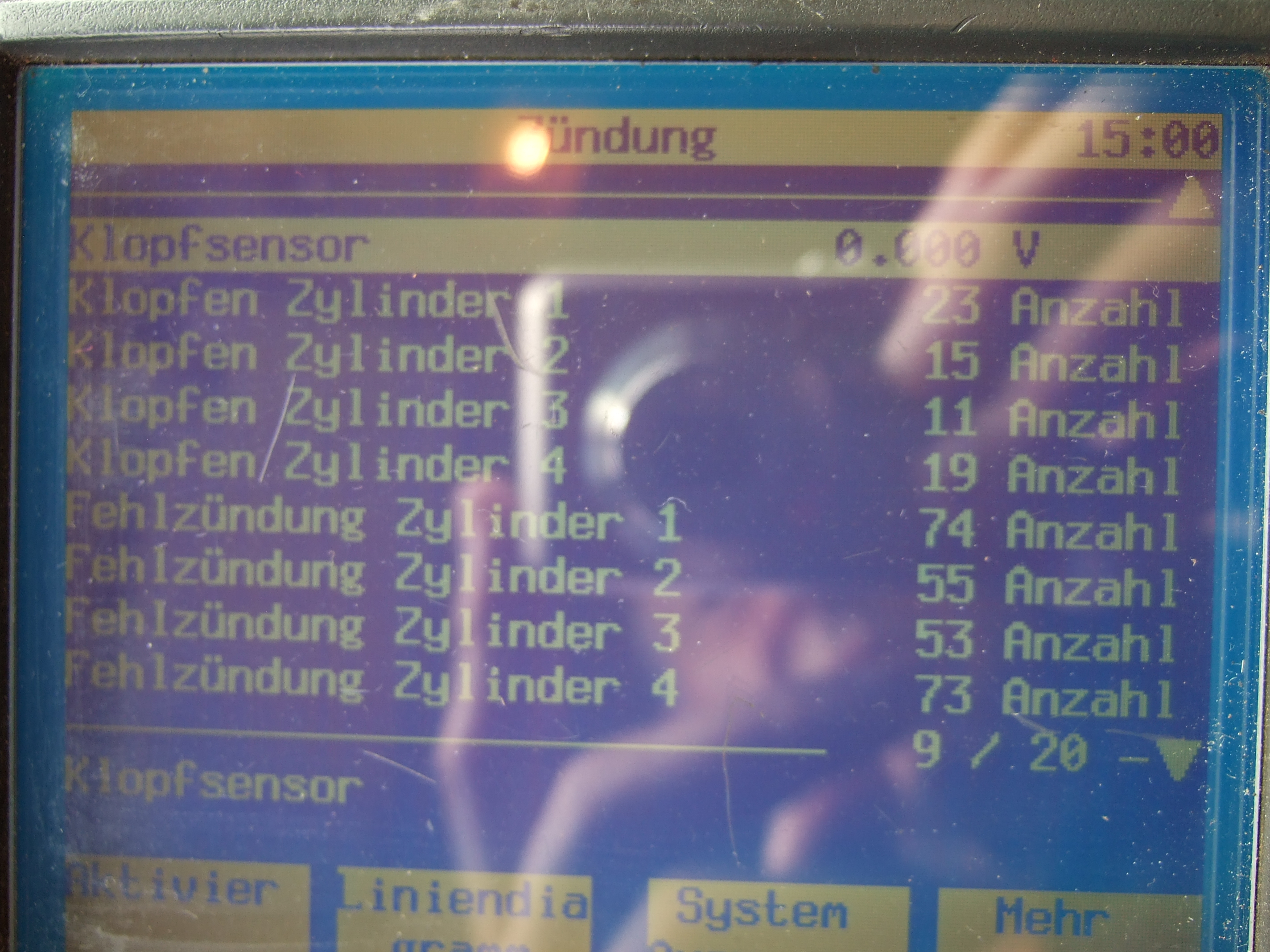

Heute war die erste Probefahrt mit der Ferrita leider nur kurz möglich, aber einmalig bis 210 km/h ohne Ruckeln - zum Auslesen bin ich noch nicht gekommen, aber ich gehe davon aus, dass auch da jetzt keine Auffällgkeiten mehr sein sollten.
Also: Der zugesetzte Vorkat hat die Fehlzündungen verursacht, indem er v.a. die beiden mittleren Zylinder (stömungstechnisch bedingt?) gehindert hat, ihr Abgas los zu werden.
Die Fehlzündungszähler werde ich noch zeigen.
Nun ist wieder alles gut - das Fahren macht wieder Freude!
Ich denke, die Zahlen dürfen so sein nach insgesamt 330 km einschl. der Probefahrt über ca. 5-10 km bis 230 km/h :biggrin: und insgesamt ohne jegliche Auffälligkeiten, gleichmäßiges Durchbeschleunigen, kein Zurückregeln des Ladedrucks mehr, kein Ruckeln.

Die MiFi / KnK Werte im Bild weiter oben sehen für einen Pingel eher nach 1'800km Italienurlaub mit 62Grad IAT aus.
Vice versa natürlich, das Ärgernis wenn man eine EUR4 Steuerung aufspielt welche auf der selben HW arbeitet wie die Modelle ein paar Monate später, da wird ohne neue Typenprüfung auch keinen HU Aufschub oder Steuerbegünsigung gewährt. Nur weill die Nachtragung diverser OBD2 fähigen Kisten versäumt wurde.
Klopfwerte sind doch völlig in Ordnung wie ich finde.
Bei den Fehlzündungen:
Geht mit der Hirsch-Software wahrscheinlich nicht, aber eigentlich müsste mit der T7-Suite mal schauen in welchen Lastbereichen die Fehlzündungen sind. Oder im SID mal beobachten wann es hochzählt.
Wenn die alle im lastarmen/lastfreien Bereich sind (dafür ließe sich der Zähler auch deaktivieren mit T7-Suite) wären die in der Anzahl ja völlig irrelevant. Wenn das aber alles unter Last ist wäre mir das aber auch etwas viel.
