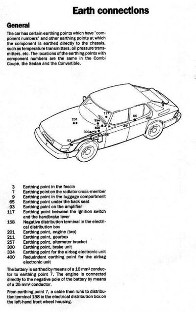

Ganz kurz und ohne Russischkurs: Falls Off Topic für 9k, dann bitte in 901 verschieben:

Hi,
Wo kommt die Masseleitung die am Torsionsstab befestigt ist dran? Am Motor rechte Schraube vom Motorlager? Oder doch wo anders hin
Edit: Grade eine sinnlose Schraube unter dem Ventildeckel gefunden... kommt wohl da hin
