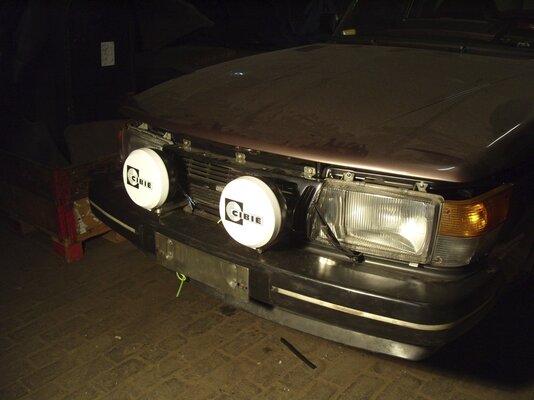

Extraljus möchte ich aber auch am 901 montieren und weiß nicht, welche ich nehmen sollte.
Ich würde gerne recht große 80er Jahre Flakleuchten nehmen, so groß, dass gerade noch die Haube öffnet und mit richtig Leistung.
Sowas hier:
Optisch hat das wirklich was.
Allerdings brauchst Du dann bald den zweiten Ventilator um die abgedeckte Kühlerfläche zu kompensieren. :cool:

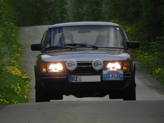

Ich habe mir für die großen (!) Cibies Winkel aus Niro anfertigen lassen. Recht massiv (Vibrationsausschluß) und sehr dicht über der Stoßstangenhaut, damit man das nicht mal so eben abschrauben kann… Wichtig ist, dass Du die Adapterplatte für die Querfugen auf der gelochten Stoßstangenseite verbaust. Die großen Cibie sind das maximale Maß, um die Haube noch öffnen zu können… Von der Lichtausbeute her eh das Maß der Dinge (gegenüber Bosch und Hella)…
