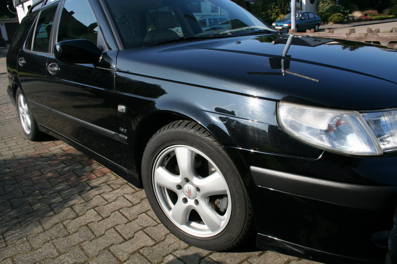

das war preiswert (bilder; details)
Für den Preis ja ganz ok, nur die Kappe sieht nicht so toll aus, da muss mal sowas wie bei hb-ex hin.
ob da die Nabenkappen von den INCA Felgen drauf passen???? :biggrin:
