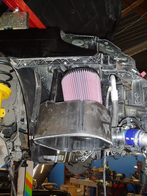

Das anhaengende Photo ist zwar nicht von meinem Wagen, aber so sieht's im Prinzip aus: Der Luftfilterkasten wird oben aufgeschnitten und so erweitert, dass der Cone Filter reinpasst. Der obere Befestigungspunkt des Kastens sollte aus Stabilitaetsgruenden erhalten bleiben. Den Schnorchel, aus dem durch den Kuehlergrill Luft angesaugt wird, kann man dranlassen (obwohl er dann nichts mehr bringt), wenn man keinen FMIC verbaut hat. Ansonsten das fuer den Schnorchel vorgesehene Loch vorne im Filterkasten verschliessen. LKW-Plane und Schlauchschelle geht gut. Oben wird der Cone Filter mittels 3"-Edelstahlrohr (ca. 10 cm lang) direkt an den Stutzen des LMM angeschlossen.

Ich dachte ja, das beduerfte keiner Erklaerung, aber um eventuellen Missverstaendnissen vorzubeugen sei hier doch mal auf folgendes hingewiesen: Da kommt noch die Stosstange drueber, womit man vom Luftfilter dann gar nichts mehr sieht und das Understatement gewahrt bleibt. Super Idee, oder? :D

Ich glaube ich hatte es bereits geschrieben: Ich hatte hinsichtlich des Luftfilters keine Wahl, da fuer mich bei den hiesigen klimatischen Verhaeltnissen nur ein FMIC in Frage kommt, wenn ich Leistung haben will. Und da kommen sich einfach die Rohre vom FMIC und des Luftfilter-Schnorchels ins Gehege. Also muss der Schnorchel weichen. Wenn der aber weg ist, muss die Luft ja von woanders kommen. Einfach den Einlass in den Luftfilterkasten offenzulassen ist auch keine Loesung, denn da kann schon mal Wasser reinlaufen. Hinzu kam dann noch die Aussage von Nordic, dass ein groesserer Luftfilter fuer die Realisierung der anvisierten 350 PS unumgaenglich ist. Somit war die Birne geschaelt.
Wenn man aber die Wahl hat, sollte man es sich gut ueberlegen, bevor man die Stichsaege ansetzt. Das Ding ist schon laut, vor allem in der Warmlaufphase. Danach zischt es ordentlich, wenn man mal etwas drauftritt. Persoenlich koennte ich rein akustisch auch gut ohne den halb offenen Filter leben.
Zur Frage des Wassereintritts: Da hatte ich auch zunaechst meine Bedenken, insbesondere da wir hier tropische Regenfaelle haben und das Wasser nicht immer an allen Stellen schnell genug ablaufen kann. Bis jetzt habe ich aber nichts Negatives zu berichten. Zum einen liegt das an den Verkleidungen im Radhaus und an der Fahrzeugunterseite, von denen aero270 schon sprach. Die schuetzen vor Spritzwasser. Dann bleibt die untere Haelfte des Luftfilterkastens samt von unten verschraubtem Deckel bei der Modifikation ja erhalten. Der Filter sitzt also wie in einer Wanne. Selbst wenn mal von oben Wasser in die Wanne eintreten sollte, gibt es da noch ein kleines "purge valve" im Deckel. Und schliesslich sitzt der Cone Filter bei mir auch nicht auf dem Boden der Wanne, sondern hat etwa ein bis zwei Zentimeter Luft.
