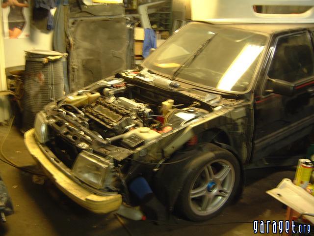

Servus ein freund von mir hat die selben felgen auf dem Bild TSW 7,5*16 auf einem Audi 100 Lochkreis 4*108 weiss jemand ob die Zentrierringe vom Audi 100 ty44 die selben sind wie beim 9000er.
Der Audi hat eine Nabenlochbohrung von 57, der 9000er von 65,1 mm, passt also nicht ohne weiteres.
Es sei den, die Felgen haben Kunststoffzentrierringe zum herausnehmen, also schauen und messen.
