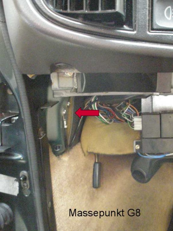

falls es weiterhilft, denke aber das Amaturenbeleuchtung und Tacho an einem Massepunkt liegen, und bei dir evlt. ein Kabelbruch vorliegt... vor dem Amaturenbrettwechsel hatte alles normal funktioniert?

Nur Vollständigkeitshalber ...
Ob man mit eingebautem Kniebrett drankommt wage ich erst zu sagen wenn ich es wieder zusammengebaut habe ... :hmpf:
