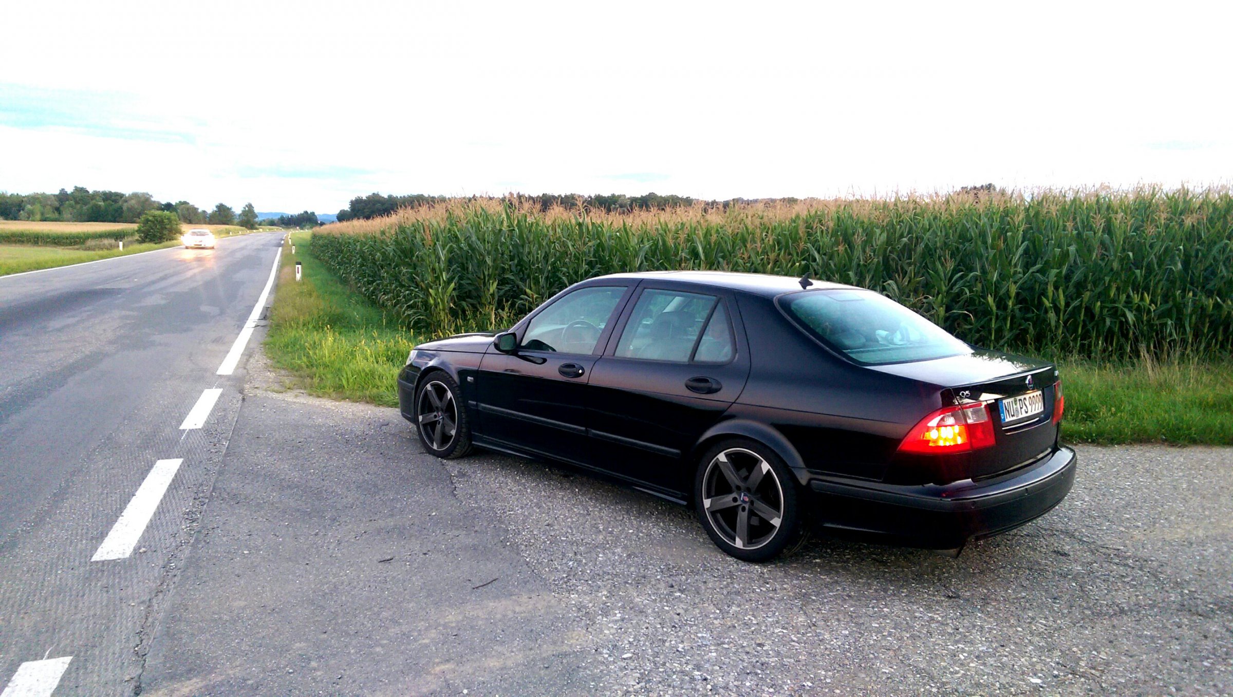

So, wollte nur mal bescheid geben,dass ich die felgen nun eingetragen bekommen habe! Musste die Radläufe nach innem klappen und etwas plastik wegschneiden vom innenkotflügel. War alles aber machbar, hat sich auf jeden fall gelohnt!
Im Anhang ein Bild von den Felgen.
