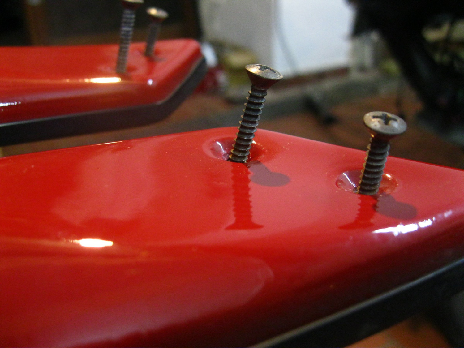

Ich hab hier einen Satz Vent Cover mit originalen Kreuzschlitz-Schrauben Mj.86. Da gab es keine Abstandhalter, aber den passenden Konus:
Also die Abstandshalter gehörten immer dazu. Und: Wechsel von Kreuz auf Torx kam auch bei Saab schleichend. 1983 gab es noch keine Torx-Schrauben. Die wurden bei Saab 1984 zuerst im Interieur (messingfarben, Sonnenblendenbefestigung & Co.) eingeführt. Bis MY 85 dominieren noch Kreuzschlitz die Karosse. Aber Torx findet ab 86 bei fast allen Anbauteilen Verwendung. Ab Ende 87 (MY88) so gut wie kein Kreuzschlitz mehr in der Auslieferung vorhanden. Ob ggf. Restbestände für spätere Sondereditionen herhalten mussten, ist mir nicht bekannt, aber durchaus möglich.
