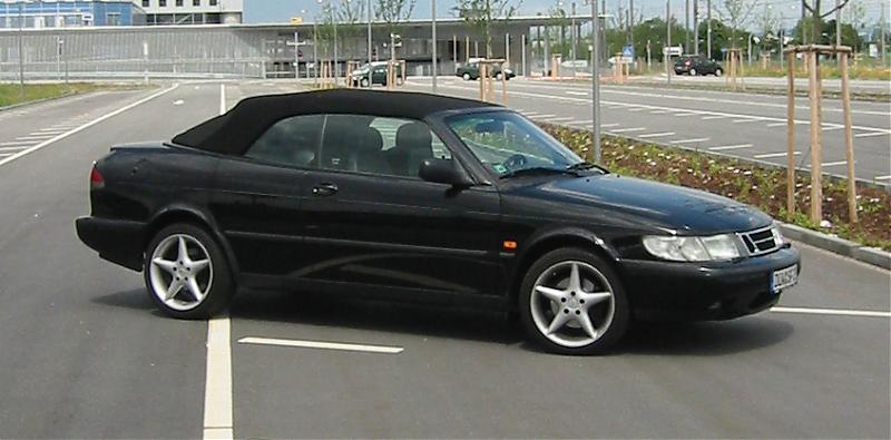

Ich hab zwar ein 900 II Cabrio - aber ich denke, das wird das gleiche sein. Ich konnte ohne Probleme Reifen bis 215/45 ZR17 eintragen.
Durch die größeren Felgen habe ich auf jeden Fall ein besseres Fahrverhalten und es sieht meiner Meinung nach besser aus. Bei ET 49mm. Bei Reifen verwende ich Continental - die sind meiner Meinung nach ziemlich gut.
Bei den Vorteilen, gibt es auch Nachteile: Dank 17' kostet ein Reifen ohne Montage 170,00 Euro :-( - Billig ist der Spass nicht.
