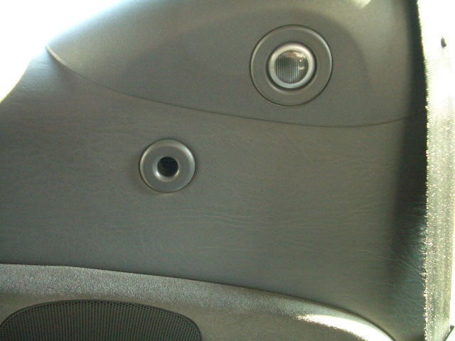

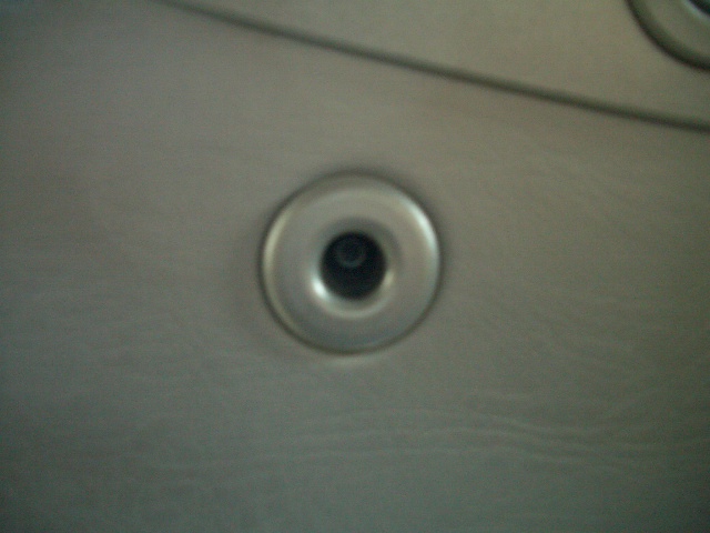

Hast Du denn hinten zwei Ösen zur Befestigung in den Seitenteilen? Die müssten ansonsten nachgerüstet werden.

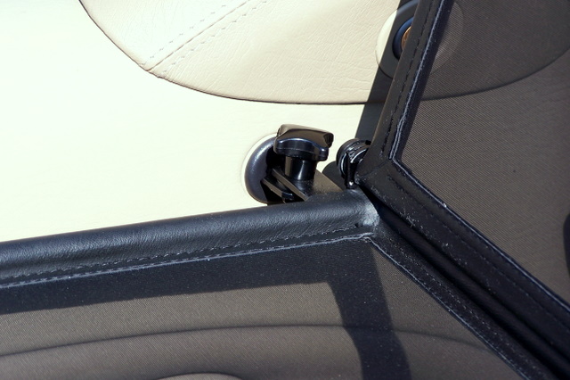

Schau dir mal die elegante Lösung von MartinSaab an ([http://www.saab-cars.de/member.php?u=11777])

Also bewußt habe ich die Ösen noch nicht gesehen. Ich glaube da sind auch keine. Ist das denn mit großem Aufwand verbunden - das Nachrüsten? Ich denke doch hoffentlich nicht.

von den Haltern - ohne die es nicht geht - zu sprechen: das sind die Einsätze in der Verkleidung wo die "verstellbaren Haltestifte" reinkommen...

Hab mir auch die Lösung von MartinSaab angesehen. Sieht aber so nach Dauerlösung aus??
Wie kommst du darauf?
Es klippst sich an die Kopfstützenstreben, "abbauen" kann man es notfalls beim Ampelstopp!

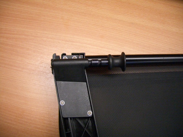

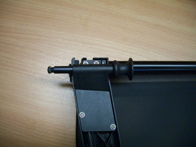

also ich bin zufrieden mit meinem windschott. ich habe zwar auch diese verstellbaren stifte...meine sehen aber deutlich dicker und stabiler aus. ich weiss nicht, wo das problem liegt, die zieht man fest und basta. hält und fertig...was will man denn mehr? :confused:
vielleicht stells du mal n bilder der originalen saab-arretierung für das windschott rein. das würde mich schon mal interessieren. thanks. :rolleyes:

Wie gewünscht,ein paar Bilder des Originalteils mit der Verriegelung offen und geschlossen und der Aufnahme in der Verkleidung.

Wie gewünscht,ein paar Bilder des Oridinalteils mit der Verriegelung offen und geschlossen und der Aufnahme in der Verkleidung.

Zugegeben: das sieht schon sehr stabil aus. aber ob das einen aufpreis von 400 euro rechtfertig, wage ich zu bezweifeln. :cool:

Ich habe übrigens wirklich nicht ein einziges vorgebohrtes Loch oder ähnliches als Ansatz für das Schott.

@[mention=270]MartinSaab[/mention] - sieht wirklich fast so aus als ob es fest wäre - aber wenn es soo leicht wieder runtergeht ...... Kompliment - gute Konstruktion.

ja ich finde das Schott von MartinSaab wirklich genial konstruiert. Ein normales Windschott hat bei uns und bei allen Hundebesitzern den Nachteil, das der Hund vorne sitzen muss, den Hund unter das Windschott zu verbannen wäre ja unverantwortlich. Aber ich habe zwei linke Hände ich denke mal ich bin zu blöd das nachzubauen.

ja ich finde das Schott von MartinSaab wirklich genial konstruiert...
Danke :-)
Es hat noch einen Vorteil: Materialkosten unter 20 Euro!
Der (einzige?) Nachteil: es schützt (wahrscheinlich) nicht so gut wie das "grosse" originale WS.
