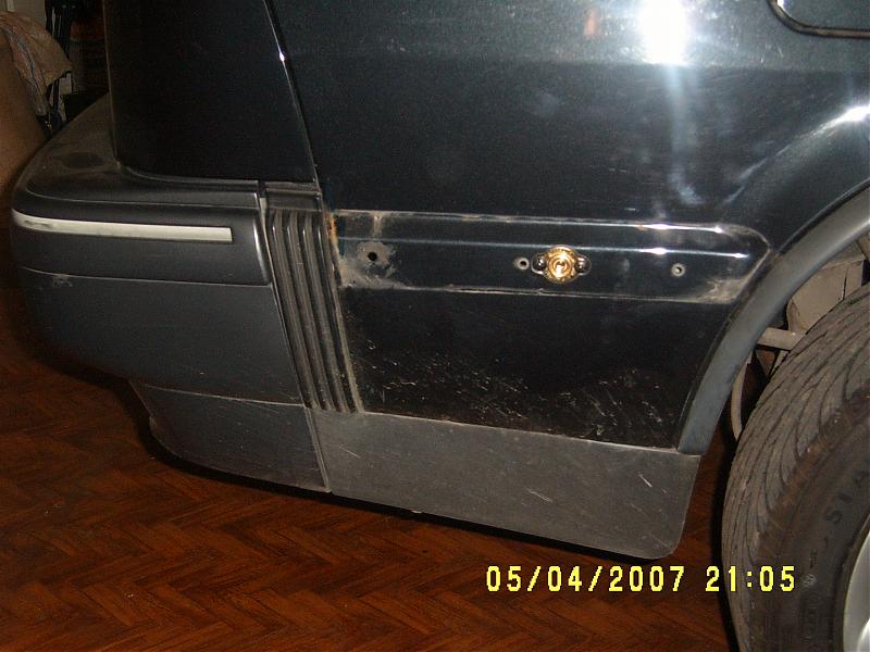

Achso... Würde empfehlen ne stärkere Leitung vom Tank nach vorn zu verbauen... Standart sich ja 6mm durchmesser, denke mal ne 8mm ist besser, sonst bekommst du im Leerlauf zu große Einspritzzeiten... Und den Einfüllstutzen in die Stoßstange!!! Nicht ins Blech....!!!
Hallo danke für die Tipps hab schon ein paar Anlagen verbaut nur es waren immer Autronic die nimmt kein Drehzahlsignal!!! Für mich rechnet sich das schon bei einer Laufleistund von 20tkm im Jahr!!! Bin Mechaniker bei Saab daher für mich kein Problem mein letzter hatte 270tkm man muss halt vorher was machen bevor er hochgeht, z.b Kopfdicht oder Ketten!!! Klemme 9 am Steuergerät passt! Ganze Anlage ist Zavoli Düsenstöcke Steuergerät! Tankanschluss kann ich nicht in die Stossstange machen da sich da unser Tüv- Mensch quer dtellt wegen direktem Anstossbereich!! Habe einen Kleinen unter die Zierleiste HR zwischen Radlauf und Stossstange HR ins Blech gesetzt ist ordentlich versieglt da Rostet nix!! Da Steuergerät und Turbo von Aero sind 225PS Turbo ist vom 9-5 Aero!!! 8mm Leitung ist selbstverständlich ab 100 kw wird die verbaut!!!! nach gut 18 STD bin ich fertig und ich muss sagen er läuft besser als mit Benzin ist zu sehen am ladedruck der geht ein Stück weiter als mit Benzin keine einbildung Benzin fahren Laddruck beobachtet danach auch Gas nach ca 20 KM fahren Ladedruck ändert sich hätte ich nicht geglaubt!!!!!!!

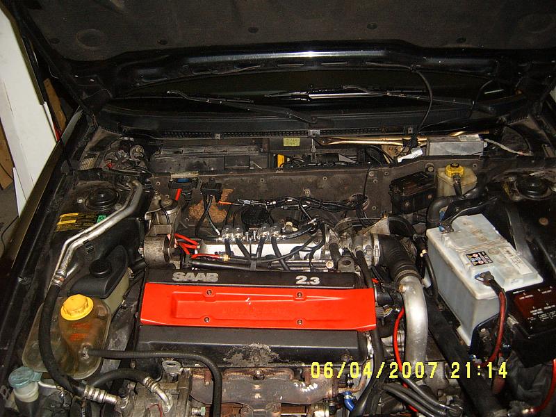

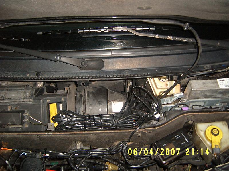

Bilder
