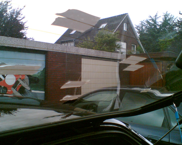

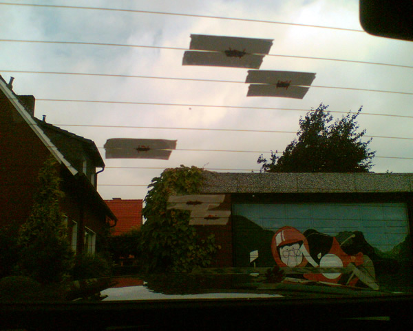

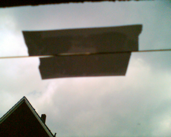

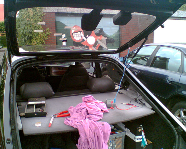

Habe die Heckscheibenreperatur per Meßmethode mal durchgeführt...
klappt prima..
die meisten Fehler konnte ich per bloßem Auge gar nicht erkennen, aber mit targas Top-Meßmethode.. kein Problem...
Ich bin dann folgendermaßen vorgegangen..
nachdem man festgestellt hat welcher Heizdraht einen Fehler hat,
sucht man die schadhafte Stelle und macht den Bereich sauber...
danach klebt wie auf dem Bildern zu sehen weisses oder druchsichtiges Isoband grob an die Stelle... schwarzes ist schlecht, dann sieht man die Draht nicht mehr ;)
nachdem ich alle defekten Stellen grob abgeklebt hatte bin ich nochmal meßtechnisch ans Werk gegangen :smile:, um die Stelle exakt zu finden und diese dann am Isoband mit einem Stift zu markieren...
danach schön Silberlack drauf, kurz anziehen lassen und die Klebestreifen abziehen...
alle Heizdrähte nochmal durchmessen und weitere Stellen lokalisieren.. und nach gleicher Methode vorgehen...
schon lüppt die Heizung wieder :smile:
hier noch ein paar Bilder, aber die Methode ist ja eigentlich selbsterklärend...
Gruß katte
