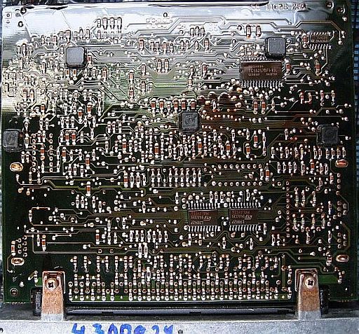

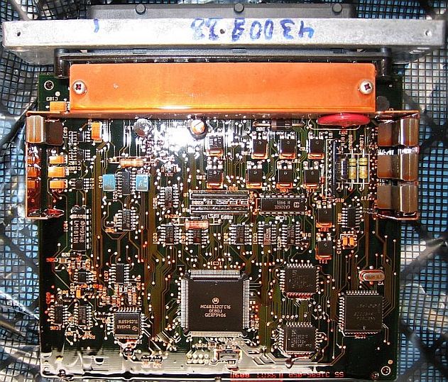

Ich denke das ist wohl sowas wie die HW Nr. der T5.. Die verschiedenen Versionen und Ersatzteilnummern ergeben sich dann durch die unterschiedliche Software betreffend Motorisierung und WFS Ja/nein und TCS ja/nein
Wär mal interessant, ob in der T5 die ROMS/EEPROMS gesockelt sind - dann könnte man mal die unterschiedlichen Versionen auslesen, und so aus jedem HW seitig passenden Steuergerät das jeweils benötigte machen..
EERoms bzw. es sind Flash Roms - sind definitv nicht gesockelt sondern eingelötet und mit Klarlack versiegelt (wg. Feuchtigkeit).
Ich denke das auslesen der entsprechenden Steuergeräte ist per Tech2 oder so möglich - so werden es wohl die Chip-Tuner gemacht haben. Dann 'nur noch' eienes Kennfeld einfügen, Checksumme berechnen und fertig.
