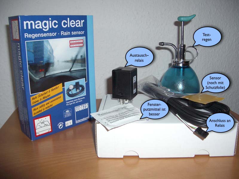

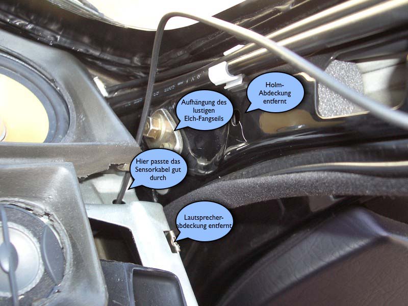

Nachdem ich hier vor über einem Jahr schon "öffentlich" über die Anschaffung eines Nachrüst-Regensensors sinniert habe, ist es nun ernst geworden. Das schlechte Wetter steht nun vor der Tür und ich habe mir ein Gerät von WAECO ersteigert.

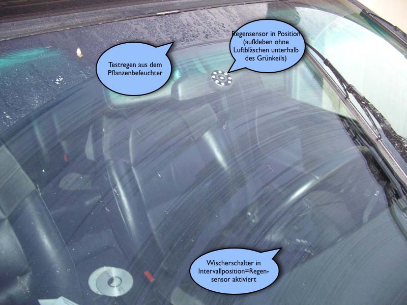

Vor drei Tagen habe ich das Teil eingebaut und heute auch direkt mit wunderbar novembrigen Niesel-Nebel-Wetter testen können. Die Intervallsteuerung scheint ganz gut zu funktionieren. Bei Nieselwetter ist der Wischer nicht zu mimosenhaft angesprungen - subjektiv im richtigen Moment. Mal sehen, wie die Sache bei "richtigem" Regen funktioniert. Bis jetzt bin ich positiv überrascht.

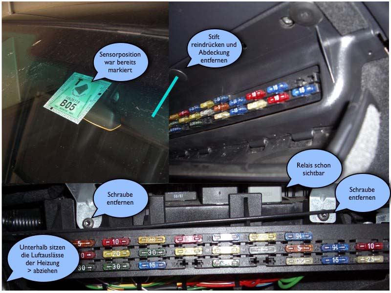

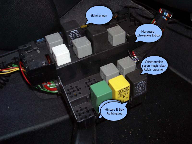

Damit evtl. alle was von meiner bescheidenen Schraub-Tätigkeit haben, hab ich die Einbauprozedur kurzerhand fotografisch dokumentiert ;-)
Hier nochmal die Informationen zum Gerät:
WAECO Magic Clear MC-100
(Bedienungsanleitung: http://www.waeco.com/tmp/MC-100-S_EB_d_gb.pdf)
Bezugsquellen: Bosch Dienst, Zubehörhandel oder halt eBay
Ein Tipp noch, nach ca. 15 Monaten Erfahrung:
Wichtig sind gute Scheibenwischer, sonst wischt der Sensor so lange bis alle Schlieren weg sind, das kann ewig dauern und nervt. Momentan verwende ich die Bosch AEROTWIN's mit guten Ergebnissen, wischen leise, sauber und damit nicht zu oft.

PS: So heute hat's richtig geregnet und der Sensor hat supi funktioniert!
Empfehlenswert.
