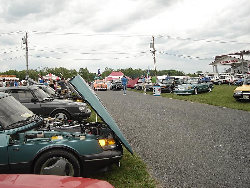

Lieber Alex,
da hab ich Dir noch mehrere gut sichtbare Beispiele der vorderen Seitenrückstrahler im Blinker der US-901-Auführung gefunden; sie sind dank dem Fotoblitz bestens identifizierbar! Wenn an dieser Stelle das orange Blinkerglas mit dem normalen EU-Streuglas ausgerüstet wäre, würde der Rückstrahler nicht diesen Effekt ausstrahlen, deshalb sind die US-Plexigläser an dieser Stelle immer klar, d.h. ohne Streuglaswölbungen ausgestattet.
Bei den vorderen Eckleuchten bis M86 sind sie einzeln demontierbar und deshalb auch von innen gut sichtbar und auswechselbar, hingegen bei den Nachfolgern ab M87 die total Plastikverschweisst sind ist es nur von aussen sichtbar, und logischerweise nur im ganzen Set auswechselbar, d.h. dort kannst Du nicht falsch gehen, denn etweder sind sie EU- oder US-Ausführung wie bei den Heckleuchten des 901-Sedans!
