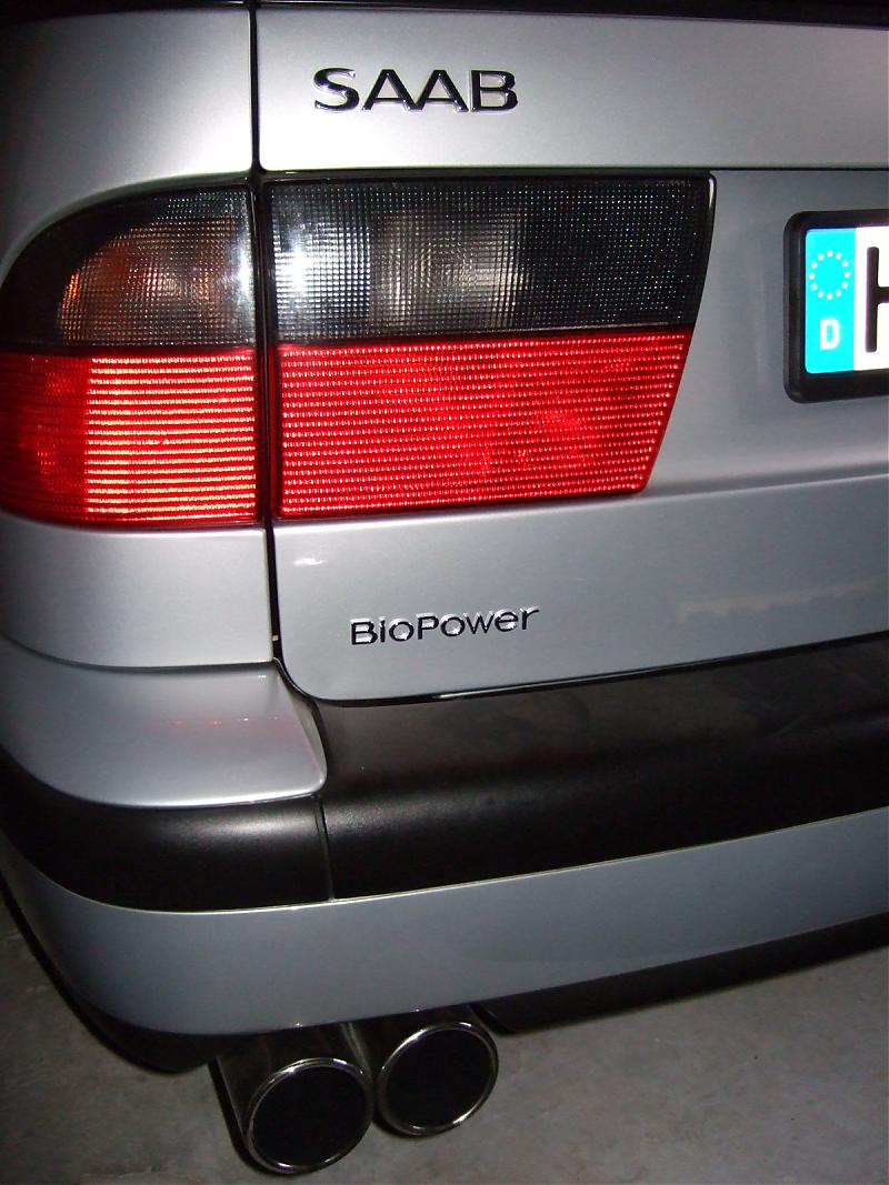

Heck etwas gecleant und Saab-zeichen erneuert.
habe heute etwas mein Heck "gesäubert.
Die Meinungen werden sich sicher wieder teilen. :-)
Aber so ist es ja auch gut, Geschmäcker sind verschieden.
Jetziger Zustand.
Alles Serie, total kaputtes Saab Emblem. *schäm*
Frage mich wie der Vorbesitzer damit Fahren konnte.
Dann mit Hilfe eines Föns und Zahnseide die Buchstaben,Zahlen und Emblem raus"gesägt".
Die Klebereste Vorsichtig mit Fön, Fingernagel und Silikonreiniger entfernt.
Anschliessend mit Schleifpolitur und dann mit Hochglanzpolitur poliert.
Die Stellen mit Lackversiegelung versiegelt.
Und da ist der saubere Hintern. :-)
Aber ooops, das wichtigste Fehlt noch!
Also ich bin wirklich zufrieden mit der cleanen Optik, und ein frisches Saab Emblem wirkt mehr wie so manch anderes Tuning.
Leider hatte ein Händler keine neuen Embleme da, sprich nur mit SAAB drauf.
Aber so ists auch schön.

hab ich selbst gemacht, anschleifen mit ??? Naßschleifpapier,, Kunstoffprimer, schwarz,Aufkleber, Klarlack....fertig.
Schick mir ein Emblem und ich machs Dir gerne schwarz...
Cool. :)
Sieht garnicht selbstgemacht aus.
Selbst ist der Mann wenn es nicht s viel Auswahl an Tuningteilen gibt.
Geht auch das alte "kaputte" oder muss es ein neues sein?
MfG
"Kaputt" geht auch- / Du meinst sicher das Emblem ist abgeschrabbelt)

Danke V8Power,
für die ausführliche Arbeitsanweisung :five:. So ein Job steht mir noch bevor. Das Heckemblem ist seit ein paar Monaten nur noch ein silbernes Relief :frown:. Beim Motorhauben-Emblem konnte ich der Unifarbigkeit der Art vorbeugen, in dem ich einfach :rolleyes: das SaabZeichen mit Klarlack überzogen habe :biggrin:. Danach scheint es nun so auch waschstrassefest zu sein :tongue:.
Und für alle die für einen 9-5er das Saab-Emblem mit durchmesser 68 mm suchen, schaut :vroam: doch mal bei Ebay unter Nr. 140205523628. Habe just heute von dort zwei einwandfreie Stücke erhalten :dancing:.
