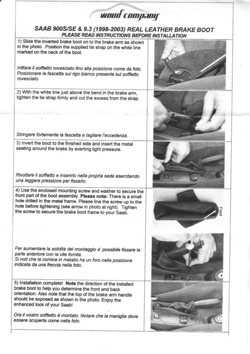

Genau: Ich habe das Teil von Woodcompany (von denen hatte ich auch schon die schwarze Mittelarmelehne vorn). Das Teil hat einen Rahmen, den man am Besten mit etwas Vorspannung montiert. Das Leder wird mit Kabelbindern am Schalthebel montiert. Vorn am Rahmen wird dann eine Sicherungsschraube bis in den Kunststoff der Mitteltunnelverkleidung getrieben. Dabei hilft ein Akku-Schrauber und eine größere, selbstziehende Schraube (es wird eine mitgeliefert, die ist sich aber etwas futzig - ich hatte Angst, es zieht sie raus). Bei mir hält es sehr gut (auch den Kinderattacken beim Spielen im Auto). Sieht sehr gut aus.

ich habe die jetzt auch, kann aber den handbremshebel nicht mehr ganz nach hinten spannen, wäre es da eigentlich sowieso fällig die handbremse nachziehen zu lassen?
Hallo, ich kann das Teil von Woodcompany auch nur empfehlen. Paßt gut und sieht gut aus. Auch das Leder ist meines Erachtens von guter Qualität und der leichte Einbau wurde ja bereits beschrieben, ist eine Sache von 5 Minuten.
