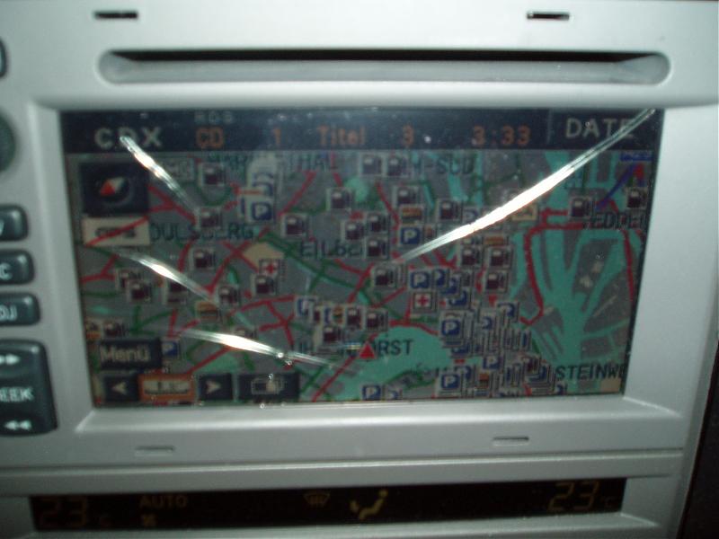

ein guter Freund von mir hat folgendes Problem:
Das Display von seinem Navi hat "Sprünge" (siehe Anhang).
Was wäre denn die effizienteste Lösung diesen Schaden zu beheben?

Der Sprung scheint ja nur im Frontglas zu sein, nicht im LCD Glas selbst... Mit effizient meinst Du wohl dann günstig...
Auseinanderschrauben, und schauen, ob man die Scheibe tauschen kann...
/To

Hmm, wenn die Scheibe nicht gewölbt ist, könnte ein (Architektur-) Modellbauer eine Plexi- oder Acrylglasscheibe passend zuschneiden. Dann am Besten eine Folie gegen Verkratzung drauf.

Geht das wirlich mit einem einfachen Glas?
Das Display ist doch Druckempfindlich (Touchscreen). Demzufolge müsste es eine sehr dünne Scheibe sein.
Das sehe ich auch so. Er sollte eventuell mal bei Denso nach einem E-Teil fragen.

Das ganze ist bei einem Umzug passiert.
Der Saab-Händler meinte, man müsste das ganze Navi austauschen. Heißt das, daß DENSO möglicherweise in Deutschland einzelne Ersatzteile gar nicht zur Verfügung stellt?

Dann dürfte ein Nachgerüsstetes billiger sein und die funktionierenden Sachen kannst Du in der eletronischen Bucht anbieten.

es gibt durchaus Firmen, die so etwas reapieren könnten.
Mit dem Glasscheibenaustausch ist es ja nicht getan, weil es sich um ein Touch Screen Display handelt.
