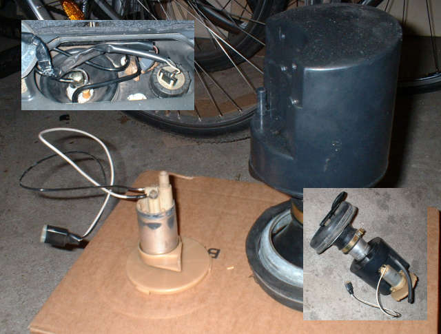

so,
operation gelungen, patient lebt - und macht keine geräusche mehr! :)
hab heute die benzinpume rausgebaut (nich ganz einfach bei der alten version der pumpe, die in meinem auto drin ist, ausserdem hab ich jetzt noch ne benzin-dröhnung) und dann festgestellt, dass eine der beiden pumpen, nämlich die, die aussen am reservoir angebaut ist nicht funktioniert (das erklärt ja auch warum das geräusch erst bei halbleerem tank anfing). naja die hab ich dann ausgetauscht (hatte glücklicherweise schon ne gebrauchte pumpe rumliegen). dann gleich noch wo das system schon drucklos war den benzinfilter gewechselt, alles wieder zusammengeschraubt (natürlich mit neuen dichtungen), 10 sekunden orgeln lassen bis der sprit wieder vorne angekommen war und siehe da - das nervige geräusch war verschwunden! dicht zu sein scheint auch alles - kleine testfahrt gemacht und nix sifft.
super, meine erste größere (najaa..) saab-selbstbastel-aktion hat hingehauen!!! *freu*
jetzt bleibt nur zu hoffen, dass die pumpe erstmal eine weile hält....
