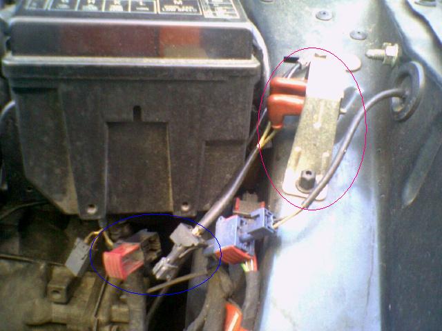

Was ist das für´n Teil?
Wahrscheinlich enttarnt mich diese Frage als völligen Laien; aber ich frage mich schon länger und Euch jetzt, wozu das Teil im roten Kreis eigentlich dient wenn es denn angeschlossen ist. Habe eben erst entdeckt, daß es scheinbar schon länger ohne Funktion ist (blauer Kreis) ... :redface:

Mich hat das auch schon mal interessiert, deswegen weiß ich, daß das Ding Widerstandsgerät heißt.
Was das Ding genau tut (Airbag könnte sein, weil da in der Gegend viel Airbagkabelage liegt), weiß ich auch nicht.

Sieht für mich auch nach nem dicken Widerstand aus, der wohl im Betrieb ziemlich warm wird und deshalb mit so viel Abstand montiert ist. Aber wofür?
Ist der bei Euch angeschlossen?

Das ist der Widerstand für das Abblendlicht - wenn das Fernlicht eingeschaltet ist, werden die Lampen vom Abblendlicht mit einer geringeren Spannung weiterbetrieben damit die Pause beim zurückschalten möglichst kurz ist. Zur Spannungsabsenkung wird dieser Widerstand verwendet.

Das isses, danke! Habs gerade angeschlossen und ausprobiert. Feine Sache das.
