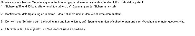

meine scheibenwerfer scheibenwischer sind kaputt....bzw wenn ich spritzwasser aktiviere...bewegen die sich nicht, wasser kommt aber vorne an den lichtern raus...die sicherungen sind alle ok, wie kann ich die reparieren ohne die lichter auszubauen? dass beide elektromotoren kaputt sind find ich eher unwahrscheinlich, was könnte noch der grund sein warum die nicht funktionieren?
grüße patrick
hab da was für dich.
Gruß Michael
ok danke werd das mal überprüfen:)
