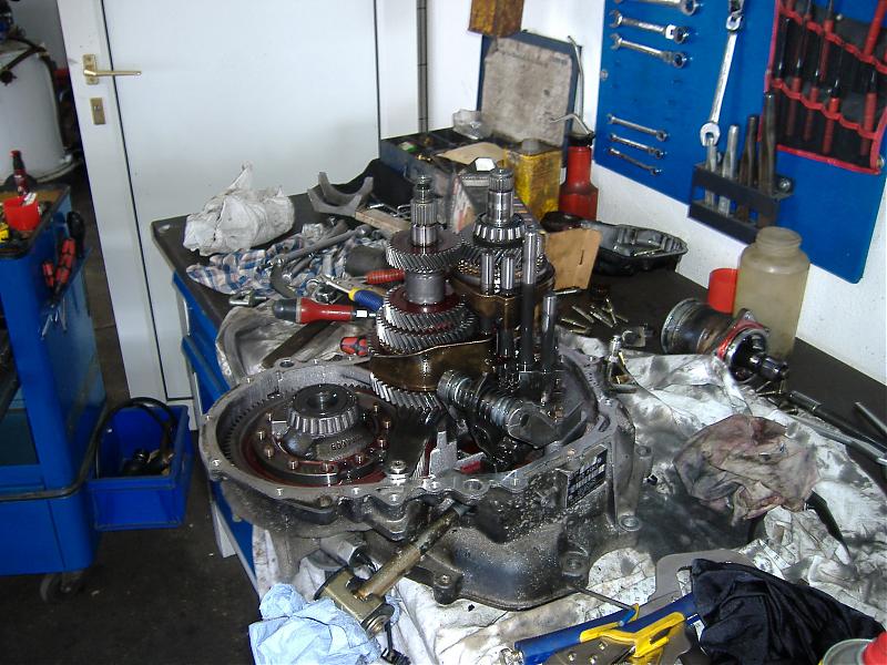

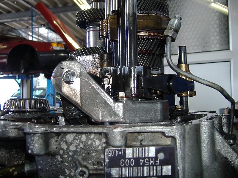

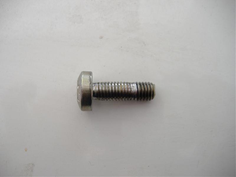

So habe es geschafft. Fehler war so banal wie einfach.... Die Schraube vom Antriebsflansch (Schaltstange) war locker....
Hier paar Bilder
Na dann wars ja in anführungzeichen doch einfach.
sozusagen
