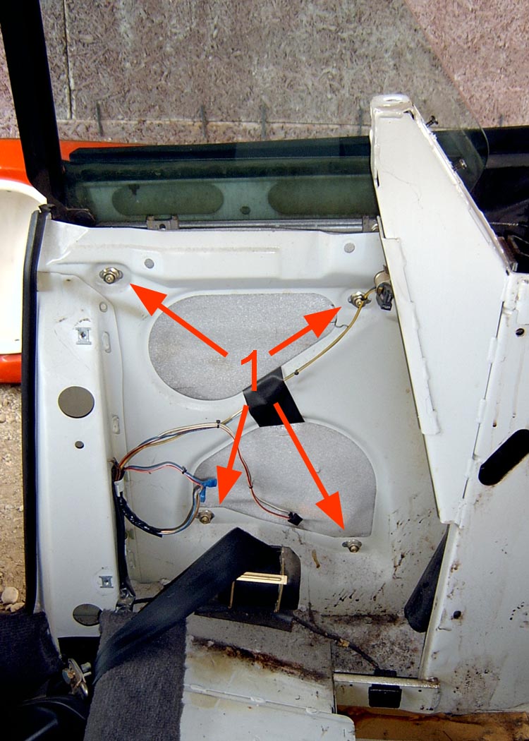

Ausbauen musst Du auf jeden Fall die hintere Sitzfläche und Rückenlehne, dann den oberen Haltepunkt für den Gurt und zum Schluß noch die Seitenverkleidung (wo die Lautsprecher eingebaut sind).
Dann gelangst Du zu den 4 Befestigungsschrauben der Fensterhebermechanik im Karosseriehohlraum (siehe Bild mit Pfeil 1). Mit denen kann man folgendes verstellen: Scheibe verschieben Richtung Hiterrad oder Vorderrad, Scheibe verschieben Richtung Rücksitzbank oder nach Außen.

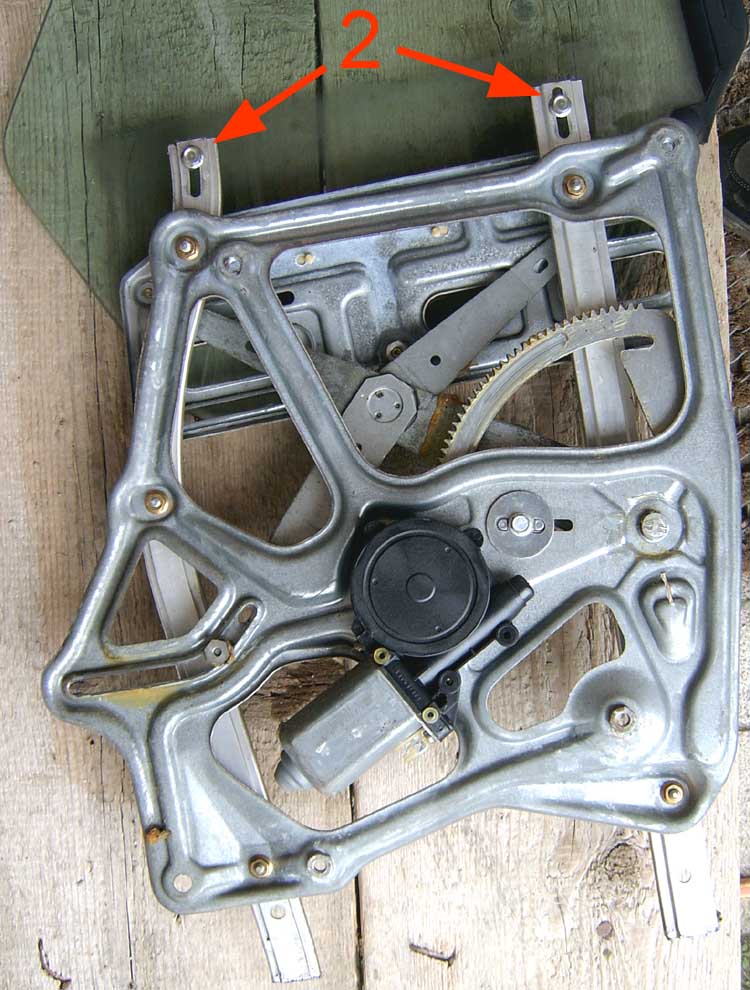

Die auf Bild mit Pfeil 2 gekennzeichneten Schrauben sind zuständig für den oberen Anschlag der Scheibe. Die sind glaube ich auch noch ohne Ausbau der Fensterhebermechanik zugänglich. Man sieht sie auch auf Bild 1 etwas hervorstehen.

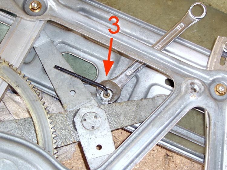

Dann kann auch noch der Kippwinkel der Scheibe Richtung Rücksitzbank oder nach Außen eingestellt werden. (siehe Bild mit Pfeil 3)
