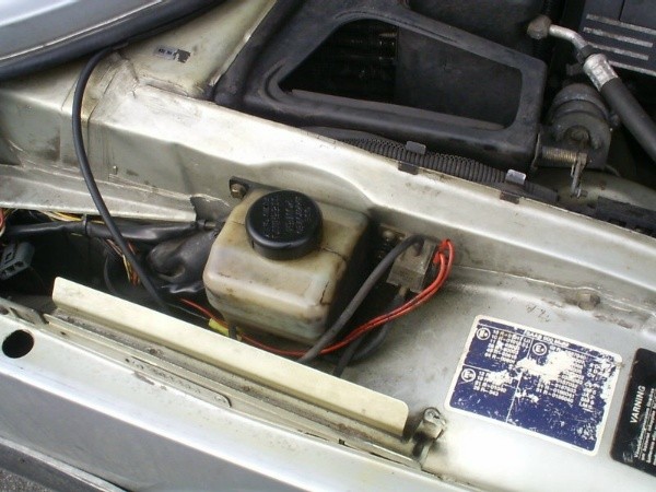

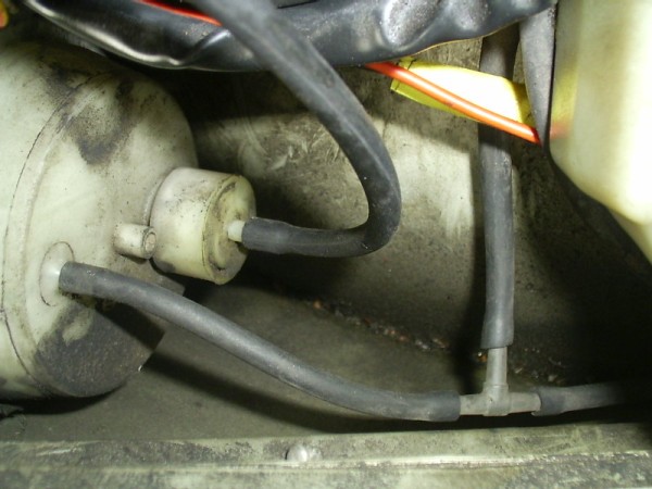

Also dieser super Unterdrucktank ist nicht einfach nur zylindrisch, nein, er wird nach unten hin DICKER! Was bleibt uns da bei Autos mit 16V+ Servolenkung (also fast jedem 901er): schön den Servobehälter abbauen und den Kabelmist in Luft auflösen...*kopfschüttel*. Und das alles, für einen einfachen Plastikbehälter, der mit 2 Torx-Schrauben befestigt und in nichtmal 15 Sekunden losgeschraubt ist, boar ey, wie ich mich aufreg!! Ende vom Lied ist dann gewesen, daß ich auf das nervige Gezischel pfeife und nicht angefangen hab, mein Auto wg. dem ollen Tank halb zu zerlegen. DIE SPINNEN, DIE SCHWEDEN!!! Das kommt davon, wenn man zu viel schwarzgebrannten Schnappes säuft *ärgermotz*

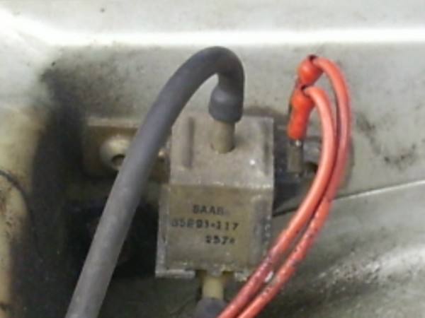

Anbei aber jetzt noch ein paar Bildchen von einem kleinen ca. 3x3x3cm großen Metallwürfel mit 3 Luftanschlüssen und 2 Elektroanschlüssen. Einer der Luftleitungen geht über ein T-Stück zu eben meinem Vakuumtank.
WOFÜR IST DIESER "WÜRFEL" ???

Auf den Bildern ist mir aufgefallen, daß Du eine Umlufteinstellung hast. Vielleicht schließt oder öffnet die nicht richtig; das würde auch Luftdurchsatz und Lautstärke verändern.
Das Kästchen habe ich noch nie gesehen, aber offensichtlich wird über Unterdruck ein Kontakt geschlossen oder geöffnet - oder über Strom ein Bypass geöffnet oder geschlossen - mal ausprobieren

der "Würfel" ist ein Magnetventil und damit wird die Umluftklappe betätigt. Drückst Du den Umluft-Knopf am Armaturenbrett kriegt das Teil Saft und läßt den Unterdruck zu dem Unterdruckservo fließen - und das wiederum betätigt die Klappe. Klappe und Unterdruckservo sieht man übrigens in Deinem obersten Bild.
Ach ja: Bei eingebauter Klima gibt es noch eine Zusatzfunktion: In Stellung "MAX AC" also "beide Pfeile dick rechtslinks" an dem Luftverteilungschalter wird das Gebläse auf Stufe "4" (= mehr als Vollgas) geschaltet und gleichzeitig die Umluftklappe geschlossen. Sinn der Sache: Wenn das Auto in der texanischen Wüste stand und jetzt auf 95 Grad hochgeheizt ist soll das ermöglichen, die überschüssigen Grade wieder schnell und einfach loszuwerden.
